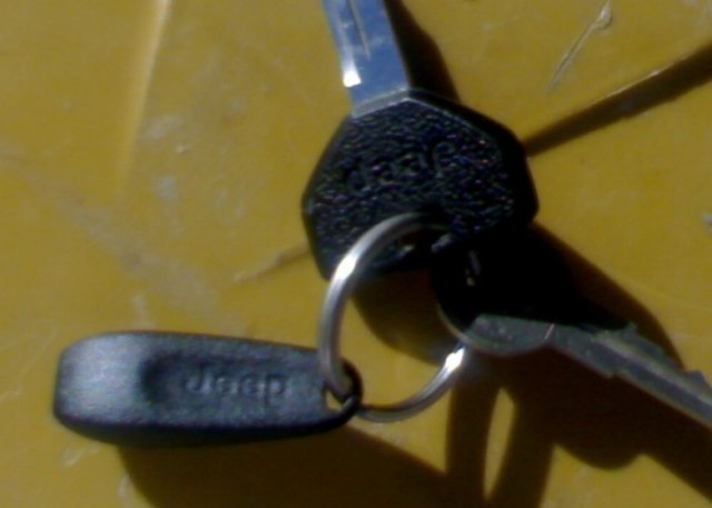

Jjlamorosso a écrit : 11 oct. 2022 14:03 Bonjour,
Alors ça démarre et ça s’arrête au bout de 2 secondes
Voyant sécurité qui s’allume en clignotant ou fixe.
Bon ben ton pote est dans la mouise, c'est surement un blèm avec l'anti démarrage de certaines jeep années 97/98 qui fait iech la terre entière... :2gunfire:
Le bâtonnet c'est le petit bout de plastique en bas à gauche sur la tof avec écrit Jeep dessus, il est fourni avec la chignole quand tu l'achètes...
Sauf qu'au fil du temps quasi tout le monde se demande à quoi ça sert et le fout dans un tiroir ou le pomme... :siffleur:
Si ton pote l'a encore, il faut qu'il le plaque contre la console centrale située au plafond et là normalement ça débloque l'anti démarrage. En fait c'est un bidule de secours...
Ne me demandes pas où il faut le passer exactement, je n'ai pas ce système sur mon XJ... :reflexion:
