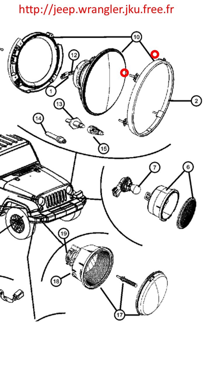

Ok merci, je pense me laisser tenter. Question subsidiaire, j’ai déjà des phares leds montés avant que je ne l’achète et le faisceau est un peu haut, avec le réglage électrique au plus bas il est limite. Que dois je faire au montage pour que cela ne se reproduise pas?

Phares Angel eyes
Au montage tu intercales des rondelles sur les vis du haut quitte à changer les vis et comme ça tu rattrapes la possibilité de régler les phares en hauteur
pour imager mon propos

35wrangler35 a écrit : 30 janv. 2024 09:06 Au montage tu intercales des rondelles sur les vis du haut quitte à changer les vis et comme ça tu rattrapes la possibilité de régler les phares en hauteur
Super, merci !

Le correcteur d'assiette c'est pour modifier le faisceau d'éclairage en fonction de la charge du vhl.
Pour régler le faisceau il n'y à pas besoin de bricolage de rondelles ou autre. Il faut agir sur la vis plastique blanche avec une clé 6 pans devant un regloscope.
Messages : 12468
Phares Angel eyes
guydred a écrit : 30 janv. 2024 20:07 Pour régler le faisceau il n'y à pas besoin de bricolage de rondelles ou autre. Il faut agir sur la vis plastique blanche avec une clé 6 pans devant un regloscope.
J'ai eu le cas des fois la vis à fond et tu n'es pas assez bas le seul truc que j'avais trouvé c'est les rondelles

35wrangler35 a écrit : 30 janv. 2024 20:09
Sur le JK ? :reflexion:
Messages : 12468
Phares Angel eyes
guydred a écrit : 30 janv. 2024 20:11 Sur le JK ?
Yes, les modèles d'ailleurs n'était pas top car même réglés au plus bas (pour le CT) j'avais toujours des appels donc je les ai virés
