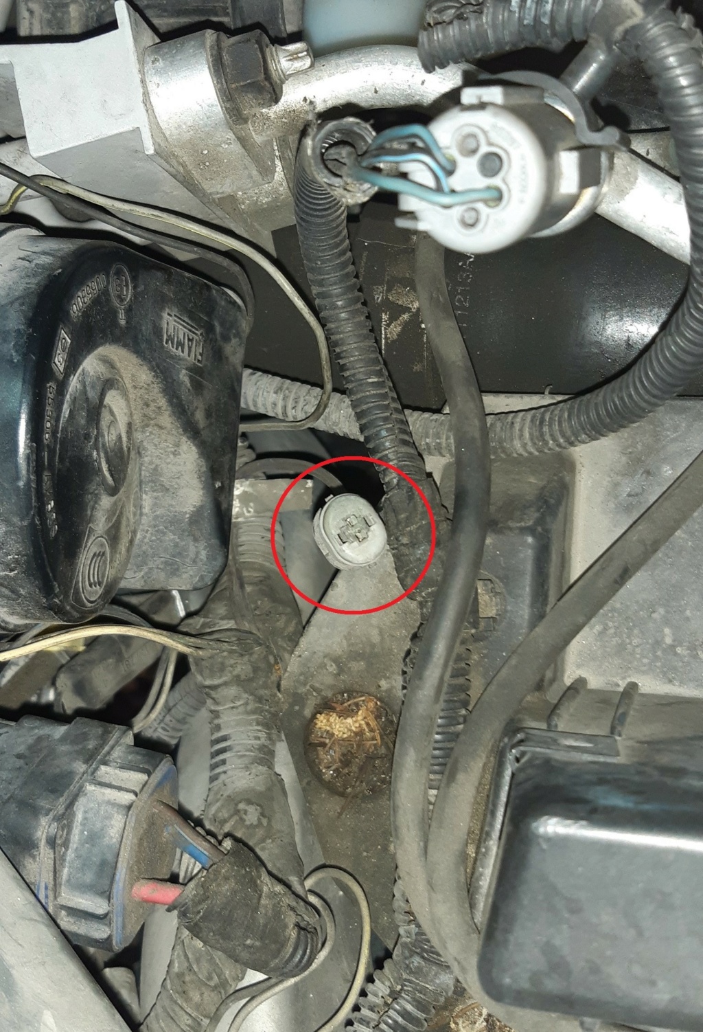

Mon JKU est équipé de phares led mais ceux-ci ont été installés "à l'arrache".
Lorsque je mets en service les antibrouillards seuls le code des phares s'allume. J'aimerai bien récupérer le fonctionnement des antibrouillards d'origine mais je ne sais pas trop où aller chercher l'alimentation.
Je pense que le connecteur ci-dessous est celui qui va aux AB d'origine mais je ne sais pas où le connecter. Peut-être que le fil a été coupé? Il n'y a pas d'autre alimentation sur les phares led que celles des codes et plein phare + masse, une idée de la localisations de l'alimentation des AB? De la couleur des fils?

Salut. Les Ab sont dans le pare-choc. Pourquoi veux tu chercher l'alimentation des ceux-ci sur les codes/phares. :ooo
La fiche en photo doit être celle des veilleuses qui sont normalement dans le globe avec les H4.

Les AB d’origine ne fonctionnent pas. Je pense que leur alimentation a été débranchée (coupée?) lors du montage des phares led, j’aimerais les remettre en service mais je sais pas où les brancher...

L'alimentation a pu être modifiée avec Jscan ou AEV Procal pour mettre les feux de jour.
Le faisceau des AB se trouve a l'arrière du pare-choc dans la trappe, pas vraiment de rapport avec les phares led.
Faut déjà vérifier a cet endroit.

Merci de l'info. Je vais me procurer un des boitiers et vérifier les connexions du boitier. Dommage que je n'ai pas posé la question plus tôt, j'avais tombé le pare-choc la semaine dernière.
Le boitier AEV Procal est semble-t-il valable sur un seul véhicule, est-il possible de le réinitialiser pour un deuxième véhicule en supprimant le premier bien sûr?

J'ai fait l'acquisition d'un boitier et de l'application Jscan. A priori les AB sont en service, une idée de la suite des investigations pour trouver la panne?
