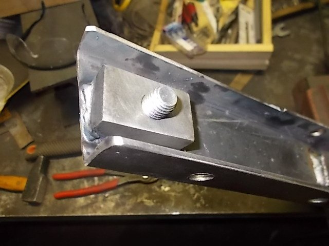

voila le genre "d'ecrou que j'ai fabriqué pour ma reparation de chassis au niveau de la BT
Messages : 13871
Conseil d'achat bodylift
C'est du sérieux ! :1:
