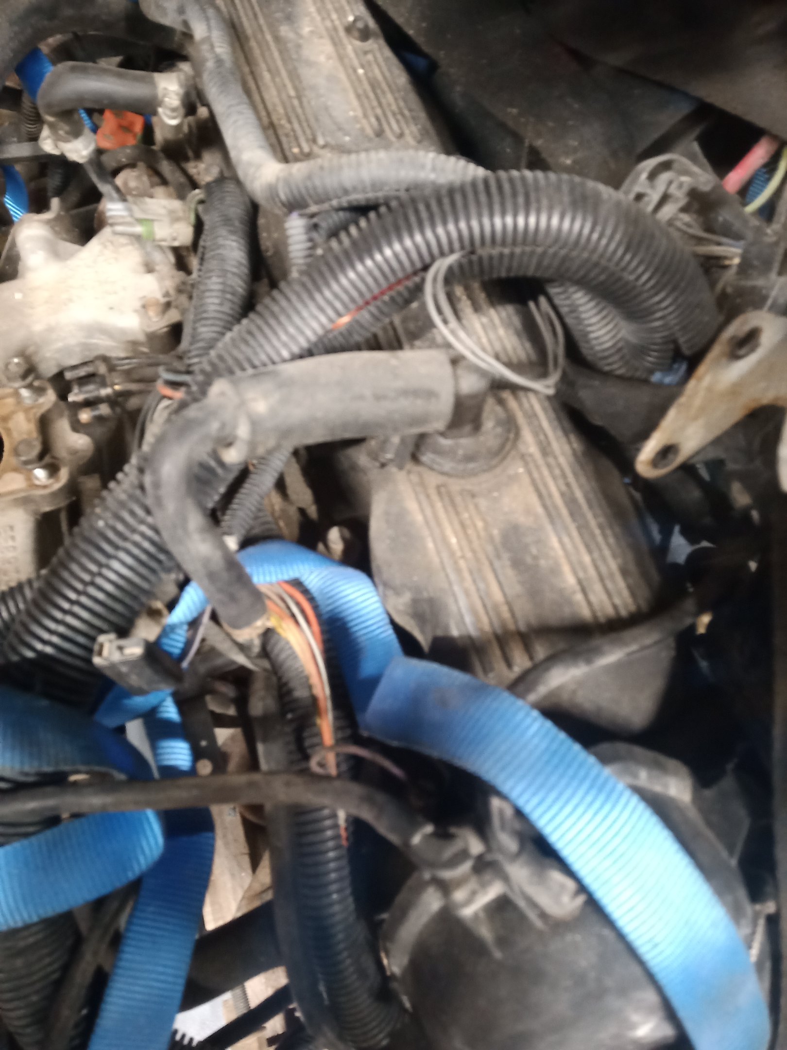

Bonjour, et voici une photo pour situer ces 2 piquages, c'est sans doute plus parlant.

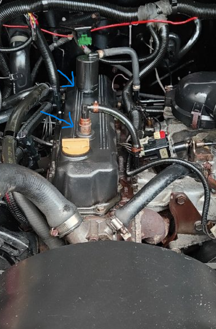

Vous ne parlez pas de la même chose, les durits de Jujurems sont des reniflards, il n'y a pas d'huile dedans.
Oui côté radiateur ça débouche sous le corps de papillon, c'est la source de dépression.
Cache culbuteur et reniflards
Côté tablier de la boite de dégazage vers la boite à air : c'est du gros diamètre, ca ne se bouche pas sauf très gros pb...
Côté radiateur, c'est l'aspiration des vapeurs d'huile...
Sur le XJ, il y a un raccord laiton vissé dans le cache culbu et un autre vissé sur le collecteur d'admission. Ces deux raccords sont reliés par une durite...
Quand le moteur tourne, la depression créée dans le collecteur d'admission aspire les vapeurs d'huile qui seront injectées dans la chambre de combustion donc brulées : c'est pour limiter au max les rejets dans l'atmosphère...
Le raccord laiton vissé dans le cache culbu est percé au milieu par un petit trou diamètre 1,5 à 2 et c'est là que ça se bouche très souvent avec le temps : A vérifier si ce n'est pas bouché... Au cas où tu débouche avec un petit clou...

Je n'ai pas le même montage que sur ton YJ mais je pense que le principe est plus ou moins identique...
Sur mon Chero, ce raccord était bouché juste à l'entrée, sur 1 mm de profondeur, du coup l'aspiration côté reniflard ne se faisait plus... Résultat : il fallait que je mette régulièrement un petit coup de chiffon au niveau du raccord de dégazage si je voulais que ce soit propre...
Depuis que j'ai débouché le raccord, j'ai rangé le chiffon, c'est sec...
