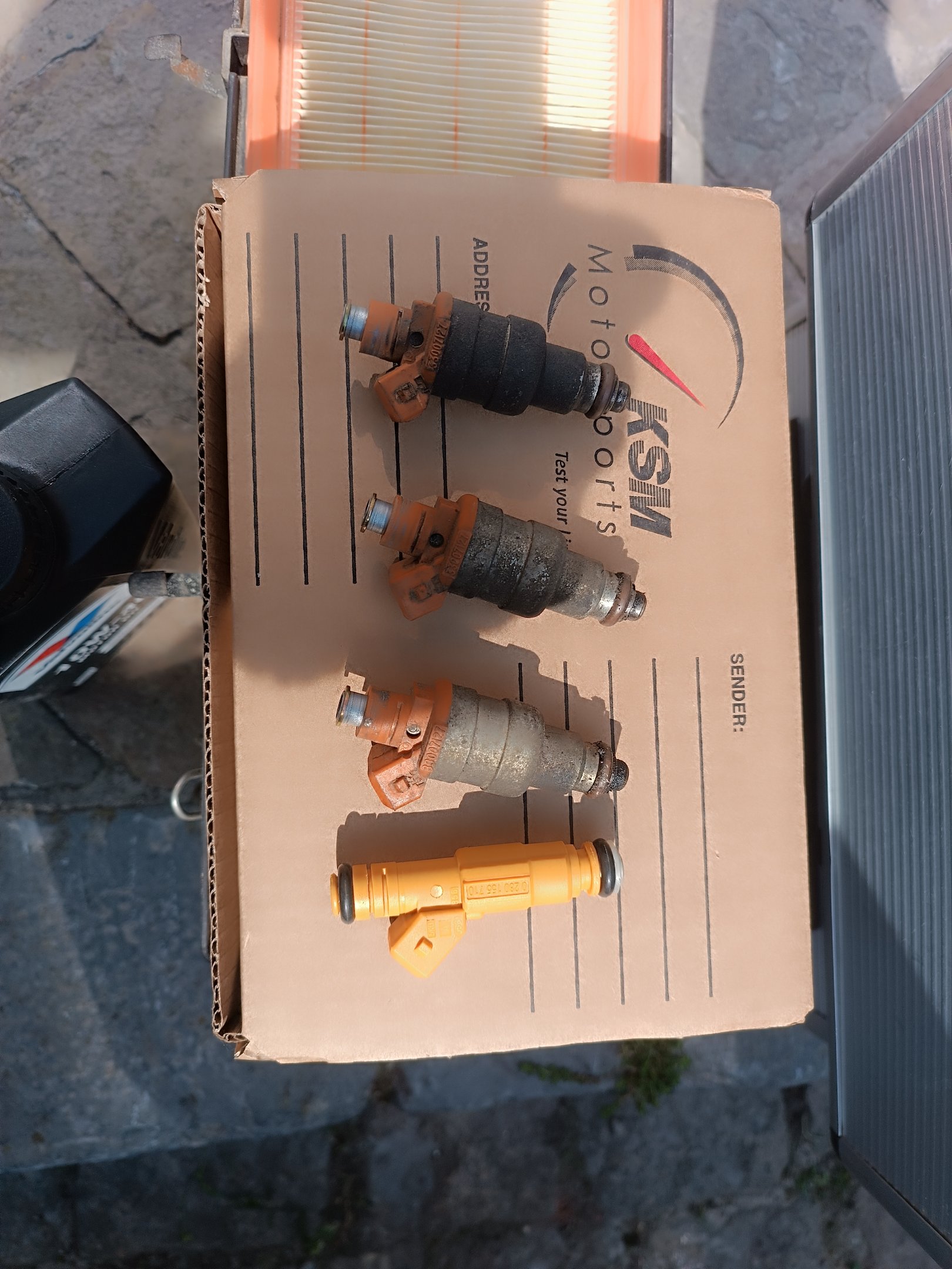

Démontage en cours, le plus chiant jusque là c'est de récupérer les joints des anciens qui restent dans la rampe.
Ils ont une sale tête les anciens, à coup sur ce sont ceux d'origine
Wrangler YJ 4.0l 6cylindres 1991
Messages : 19513
Changer injecteur
Ils ont pas la même gueule tes nouveaux injecteurs :reflexion:

ben oui c'est ce que je me suis dit mais peut être parce que ce sont des 4 trous alors que les anciens 1 , y connais pas grand chose mais là je remonte le tout et tout s'insère convenablement jusqu'à présent
