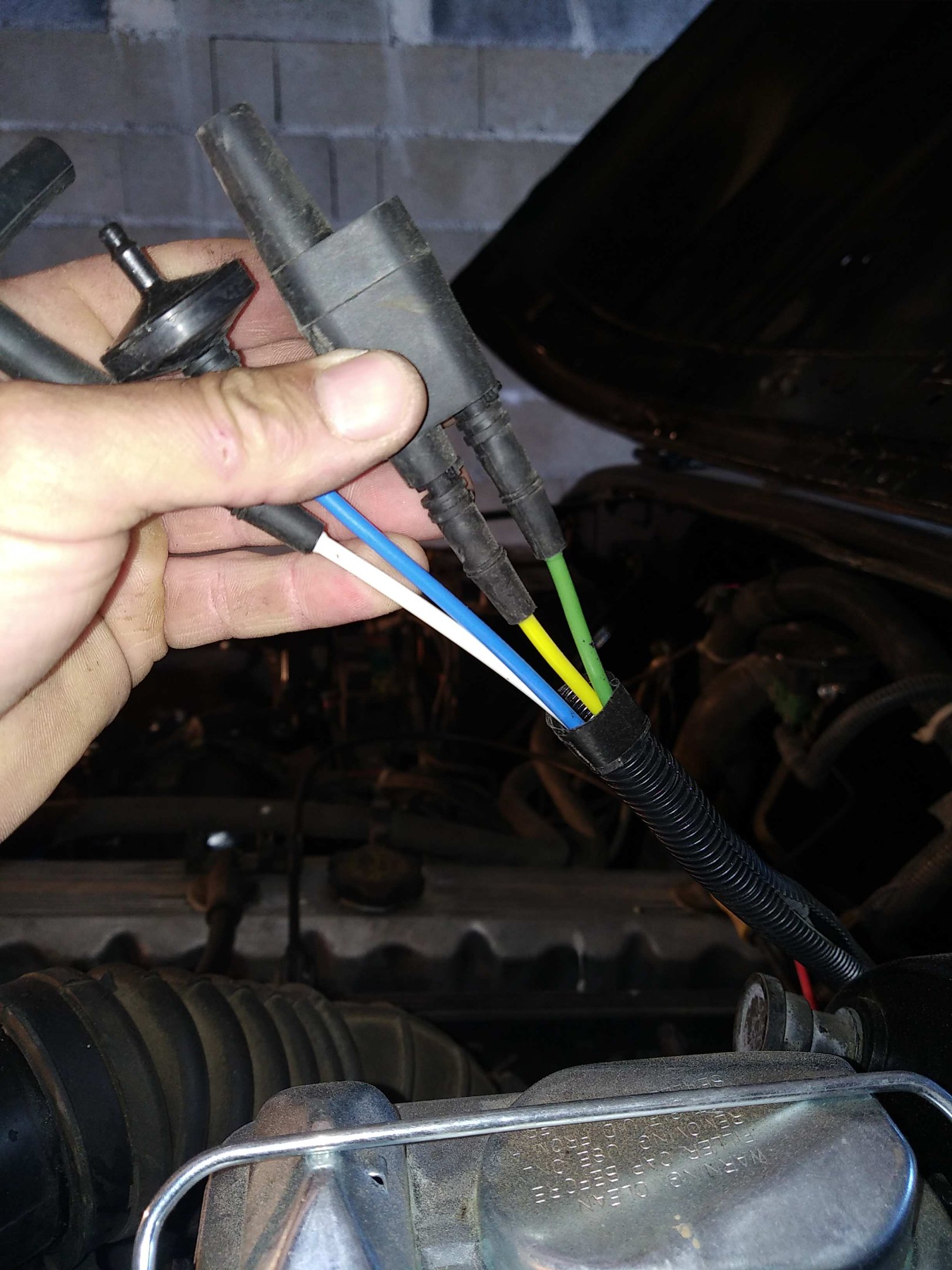

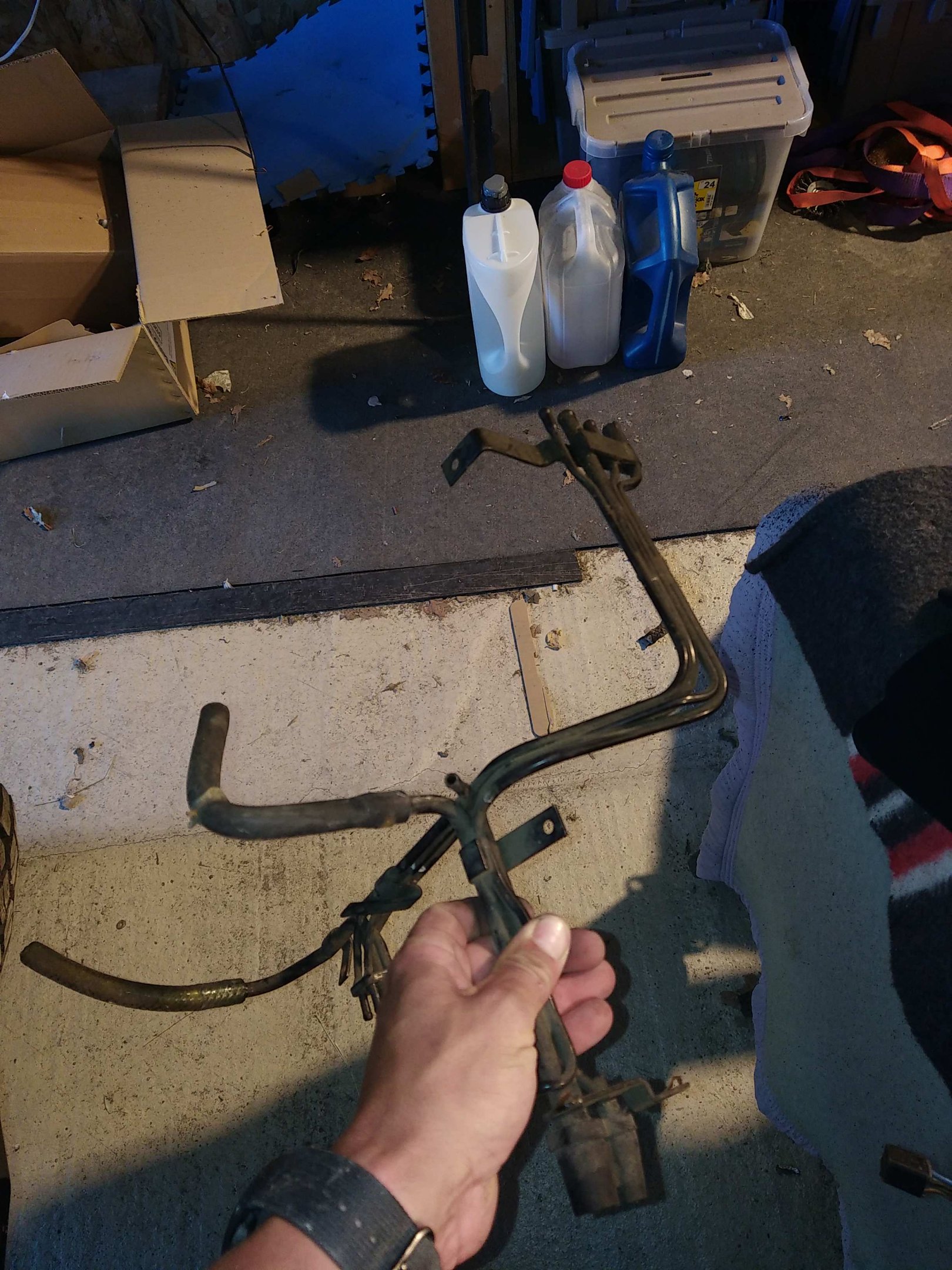

Salut à tous,
Petit souci sur mon yj que je remonte et que j'ai acquis en pièce détachée . Je ne suis pas mécano et aucunes compétences dans le domaine mais au bous de 4 mois d'investissement il a démarré aujourd'hui hourra!!!
Bref il me reste quelques trucs a brancher mais je n'est aucune idée de où ça va et a quoi sa sert si quelqu'un peut m'aider je lui en serais reconnaissant.
Merci à vous les gars

Photo 1, sur la membrane qui est sur le pont , je pense que tu as le bon montage car sur 2,5 mono ce n'est pas le même que 2,5 multipoint
Photo 2: a gauche de ta mien sur le bloc injection, tu as 4 piquages, ça se branche dessus, une fois en place les 2 trous qui sont a droite et a gauche de main vont se positionner sur le collecteur d'admission, retlste 2 vis à mettre, pour le reste vois si une âme charitable ici peut te faire une vidéo de ces branchements car je ai pas de 2,5 mon sous le coude actuellement

Déjà c'est bien si ton YJ a démarré !
Pour tes photos, ça me fait penser à moi qui remonte ma 4L sans trop se souvenir où vont toutes les pièces !
