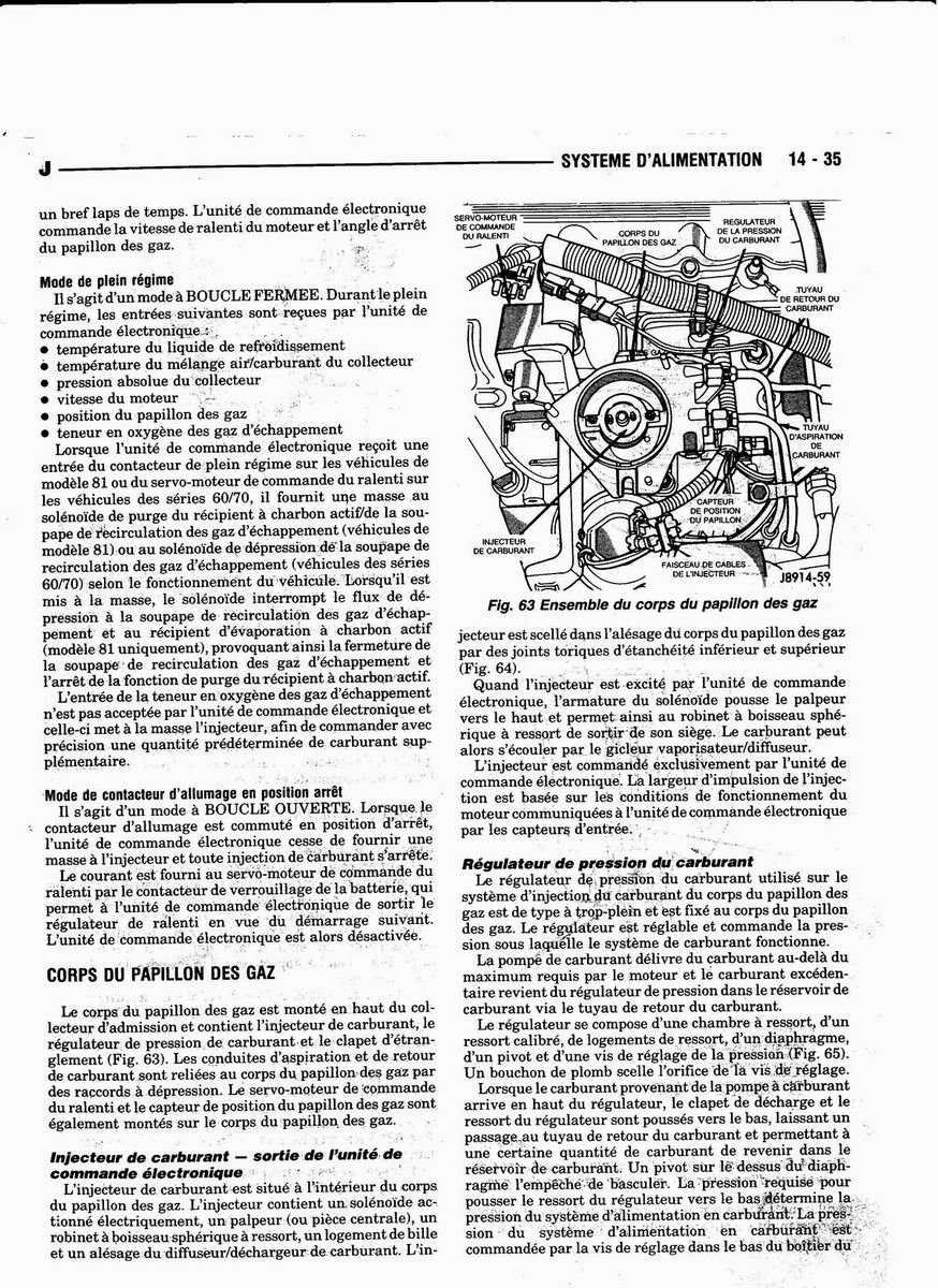

Bonsoir,
le régulateur de pression peut être la cause de ce type de panne.
Sur mon Wrangler, le ressort du régulateur était cassé par l’oxydation et la membrane fuyait,
ce qui provoquai un étouffement du moteur.
Amicalement
jp
Amicalement
jp
- Fichiers joints
- régulateur de pression de carburant 2.jpg (225.8 Kio) Vu 423 fois
- régulateur de pression de carburant 1.jpg (325.55 Kio) Vu 423 fois

surtout changer les joints caoutchouc a chaque démontage. TRES IMPORTANT sur la conso.
YJ 2,5L mono 89 kit add-a-leaf(barre panhard et barre stab supprimées)
- landescot
- Messages : 1488
- Enregistré le : 04 juin 2007 18:35
- Modèle : CJ 8
- Localisation : Pointe du Medoc
Re: moteur prend trop d'essence
joints G et H sur la photo.landescot a écrit :surtout changer les joints caoutchouc a chaque démontage. TRES IMPORTANT sur la conso.

merci jack40 pour le tuto , .....
