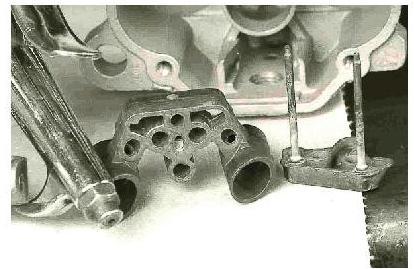

salut ,
une petite photo pour esxpliquer ou tu as percer , ça serait mieux pour cyril , ........ :mdr2: :mdr2: :mdr2:
alligator
Messages : 136
Enregistré le : 28 janv. 2014 18:57
Re: Mon 4.2L tourne comme une HORLOGE depuis 2 mois..
Message par alligator »
Heu !!! j'essaye d'envoyer une image!! :ohnon: si l'image est là ? c'est les 2 petits tubes sur la droite de l'image
Messages : 14236
merci alligator :1: :1: :1: :1: :1: :1: :1: :1:

Je ne pense avoir le carbu d origine il me semble que l ancien proprio a mis un Webber mais l info est bonne a savoir

Avec cette petite modif.... et la reprise du reglage du ralenti ( les vis extérieures) tout fonctione super bien .
Comme j'étais obligé (avant l'intervention !); d'augmenter énormément le reglage de ralenti pour avoir une atténuation des risques de calage.....le calculateur qui gère (le carburateur,l'allumage,le moteur...) n'arrivait pas à ajuster et affiner ses reglages, car tout était faussé....c'est comme si pour te soigner ton mal au dos, tu prends des médocs qui te bousillent le foie :reflexion: heu !!! j'arrète, je me transforme en "Jean Claude Vandame" :dol: bon, je vais me reposer le cerveau :ooo :salut:

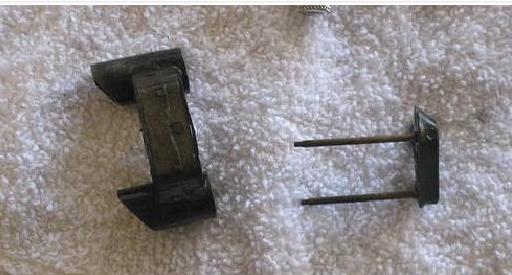

une autre photo plus nette ! :salut:

OUI!!! c'est moi qui ai pris le risque d'effectuer cette petite intervention.
En fait c'est très rapide (moins d'une 1/2 heure).
Je n'y connais rien mais, personne l'aurait fait à ma place. :reflexion:
Ou je conseille de faire attention...c'est d'avoir un forêt "NEUF" maxi 1,5 mm (ce serait mieux 1,2 mm) il faut percer ces 2 petits tubes tranquillement en plusieurs passages et en refroidissant entre chaque passage avec un peu d'huile.Avec le diamètre 1,5 mm le résultat est excellent mais il faut faire attention car si on perce légèrement de biais, on risque d’abîmer et perforer les tubes.Il faut percer au maximum de la longueur des 2 tubes (en ligne droite!) pas au delà !
J'ai procédé au perçage en tenant la perceuse d'une main et, les tubes de l'autre.
Depuis, (après avoir repris en plusieurs fois et en douceur les 3 réglages de ralenti).....C'est un véritable bonheur...un vrai chaton qui ronronne!!! ;)
