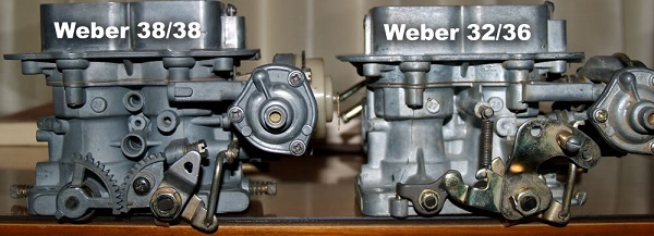

Pour le côté alimentation en essence, je possède un carbu Weber ( sur un 4.2l que j'avais racheté il y a un an mais je n'arrive pas à identifier le modèle ... les deux papillons s'ouvrent l'un après l'autre mais au dessus il n'y a qu'un seul volet pour le starter ?

Avec une évaluation de 99,9% de gens satisfaits, je pense que tu peux acheter les yeux fermés ! :1:
Pour ton carbu, cette photo pourra te donner une réponse:
