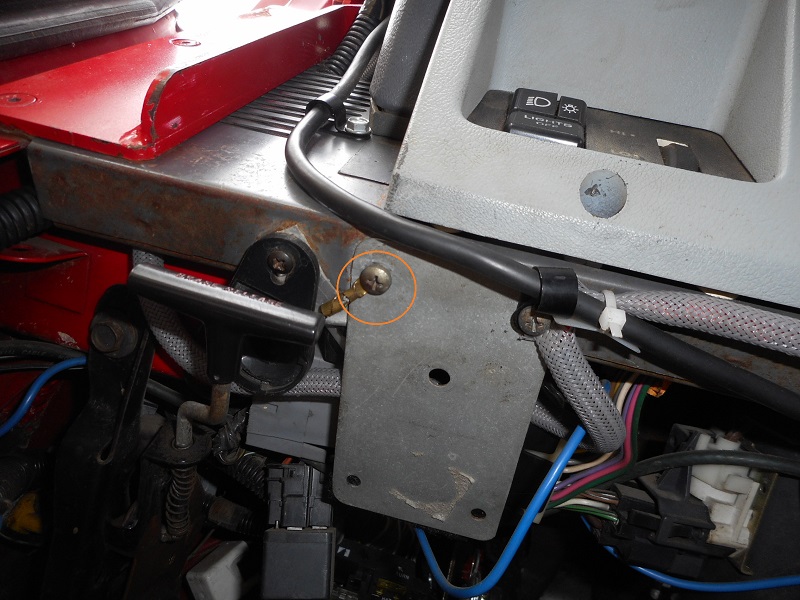

- jack40
- Messages : 1002
Re: démarre bien mais au bout de 2km...
Bonjourdavid wrangler a écrit :re bonsoir à tous,
Je dois être un peu fatigué car la masse de la pompe à essence et ben je la trouve pas!!!! faut dire que c'est un peu fouillis sous le tableau de bord et avec cette pédale de frein, GRRRRRRHHH.
La technique du changement de trajet je l'ai essayé, bizarrement ça n'a pas marché, elle a quand même buggué.
D'autres pistes en stock?
D'autres conseils avisés?
Merci à vous.
La cosse de ce fil est la
Jp
