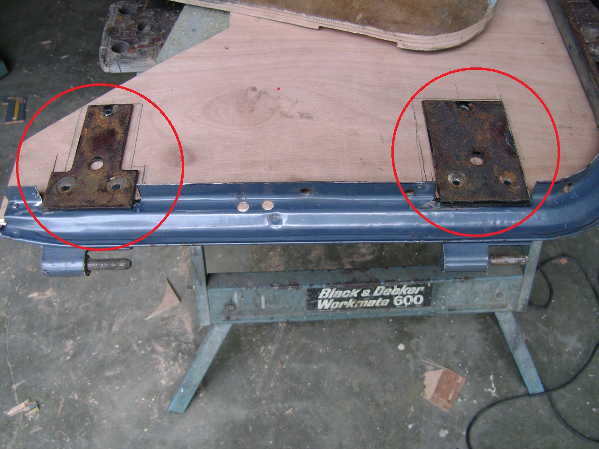

- jack40
- Messages : 1002
Re: réglage porte avant
Bonjour
Pour régler la porte tu déserres(garder un léger forcement) légèrement les 3 vis torx de fixation des charnières sur la porte à régler.
Tu positionnes la porte dans l'ouverture de la carrosserie.
Tu règles le doigt de verrouillage si nécessaire.
Jp
Jp
- Fichiers joints
- Les charnières à régler(trois vis)
- IMG_0345.JPG (173.07 Kio) Vu 983 fois
- Les ouvertures dans la tôle de porte
- DSC05910.jpg (191.66 Kio) Vu 983 fois
- les contre-plaques "flottantes" de charnière à l'intérieur de la porte(permettent le réglage)
- DSC05916.JPG (337.03 Kio) Vu 983 fois
