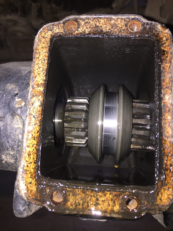

Salut à tous,
Désolé de revenir sur mon problème, mais avant de faire une conn !!! :)
J'aimerai avoir confirmation :
Capture d'écran 2018-05-04 19.56.39.png (113.78 Kio) Vu 190 fois
Image de gauche: Il y a un joint d'étanchéité entre le boitier et le pont, si je démonte sans avoir le joint, je peux le remettre à la pate ?
jéjé40 , jujueep : c'est ce que vous appelé le poumon ?
Je sais je titille mais avant de me retrouvé en galère, je préfère prendre des renseignement

Re: Les 4H et 4L sautent
Message par jojo74 »
salut,
oui tu peux le remonter à la pate et même si ton joint n'est pas déchiré au démontage, remettre le même
oui c'est bien le poumon

jimi2b
Messages : 756
Message par jimi2b »
Joint de pont 6.1.JPG (235.74 Kio) Vu 183 fois
Joint de pont 6.JPG (223.39 Kio) Vu 183 fois
Joint de pont 14.jpg (180.18 Kio) Vu 183 fois
Regarde aussi le branchement des durites d'air .... ça remonte compartiment moteur à coté de la batterie, un petit coup de manche de tournevis ... et des fois ça repart ... mais là, j'ai pas les photos !
