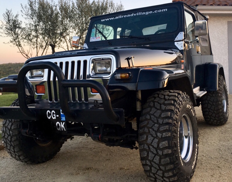

tu peux mettre une photo de ta jeep stp?

- pascounet71

Jumelle retournée sur châssis
tu as 4 pouces la
body lift ?
body lift ?
Oui il y’a un body, je ne sais pas exactement quel hauteur par contre.
Il n'y a pas de bodylift, ce sont les silentblocs d'origine...
Je m'en doutais un peu, quand on fait un bodylift il y a un jour entre la calandre et le chassis, qu'on ne voit pas sur ton YJ.
