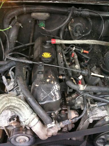

Je déterre un peu le sujet mais mon YJ est de novembre 1991 et j'aimerais que l'on me confirme que c'est un multipoint, pour vous aider, voici une photo :
Merci!

Yeeeesss,c'est un multipoints 8)

OK, c'est cool! Ca veut dire 125ch sous le capot et pour une conso réduite par rapport au monopoint...

Pour répondre à ta question un multi point se reconnaît à la présence de 4 injecteurs solidaires du collecteur d'admission avec des prises électriques qui s'y raccordent.

Si c'est gravé 2'5 sur le couvercle de boîte à air c'est un mono, si rien sur le couvercle c'est un multipoint

et le mono c'est 117 à 5k tour, pas 105.

multipoint pour toi l'ami...
j'ai un monopoint, 1989...
le multi point est arrivé fin 91, début 1992!!!!!
