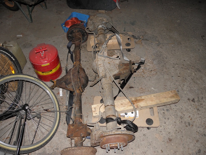

salut les potes , depuis un moment que ce post est ouvert , ça n'a pas beaucoup avance enfin voilà quelques news , pour ceusses qui ne savant pas ce qu'est un ford 8.8 c'est ça :
le petit truc a cote c('est un dana 35 ,

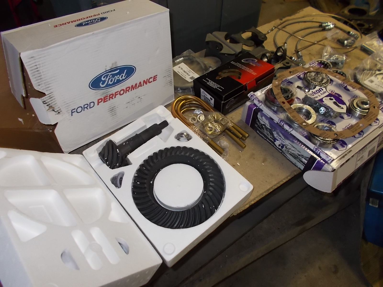

les pièces d'adaptation c'est ça :

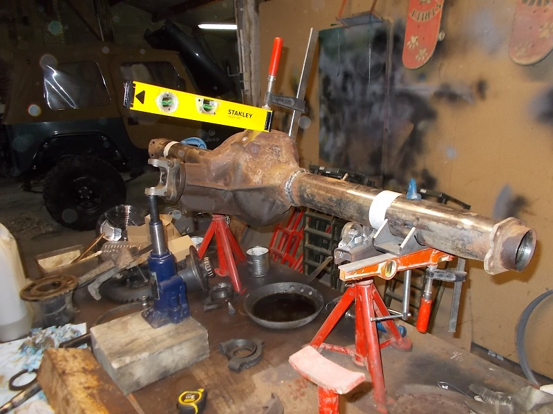

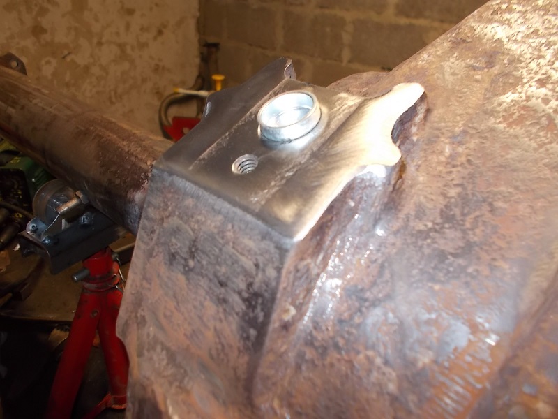

une fois le pont déshabillé , nettoyé , on peut commencer à bosser :
mise en place de la pastille qui bouche l'orifice du capteur ABS presentation des appuis de lames yes ça colle comme il faut recherche de l'inclinaison du pont d'apres les forums us c'est entre 15 et 17 degres , j'ai mis 16 va soir …;

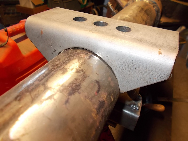

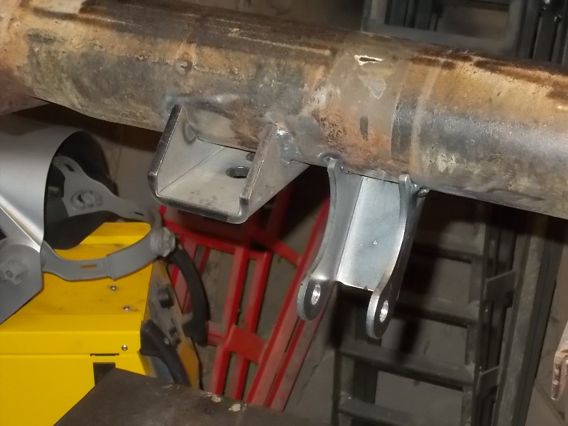

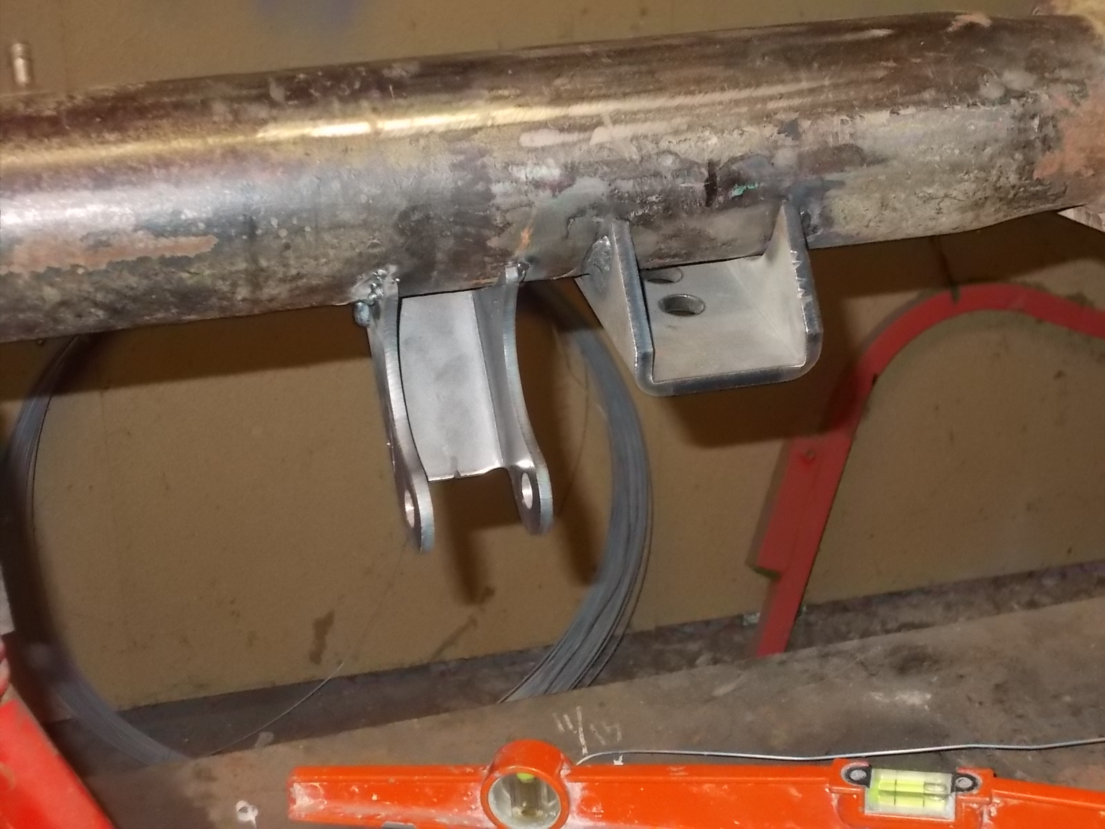

bon puisque je n'ai pas pu avancer sur le dana 30 j'ai bossé sur le 8.8 , installation des supports de lames et d'amortisseurs , en fait c'est juste pointé ça donne ca :

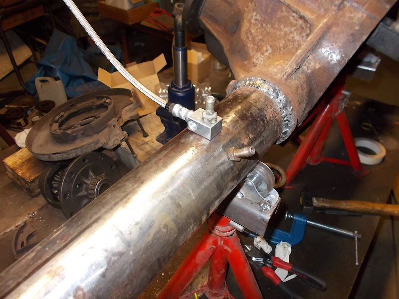

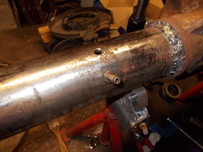

je me suis attaqué au freinage , l'event d'origine ford est mal place , j'ai preferé installé un event d'origine jeep wrangler et boucher l'event ford ,
percage a 9.3 mm taraudage avec un taraud machine 7/16 UNF voila l'event en place presentation du flexible de frein un peu de soudure et surfaçage au disque a lamelles pour finir le boulot

Bjour, d'origine les supports d'amortisseur font office de "charrue" en TT, pourquoi ne pas en profiter pour les rehausser ? ne devrais tu pas faire 1 montage à blanc, en charge, pour positionner les supports de lames et aligner correctement le nez de pont

Salut Laurent, c est juste pointé pour valider les choix d angles de position , etc etc... Je redemonter et passage en soudure
