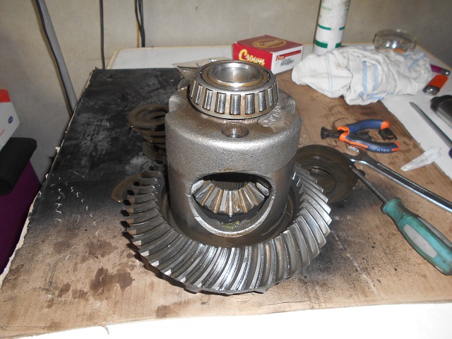

Bon ce matin j'ai attaqué le démontage du diff, les disques avaient vraiment morflés !!!
Et 3 heures plus tard tout est remonté !!! :multi:
Par contre c'est assez chia... à remonté surtout pour remettre les petits satellites en place avec les cales.
Mais avec 2 tiges filetés, 4 rondelles et les écrous ça l'a fait .............!!!!!!
Mais je reste toujours sur ma faim avec l'huile 75w140 avec additif mais je ne sais pas vraiment laquelle prendre il y en a tellement ???
Des idée ??

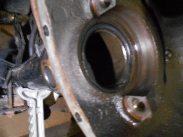

Autre petite question voila je vous présente le truc :
Mon joint intérieur du pont ressemble à ça !!!
Maintenant voila ce qu'o, me propose comme joint.
https://eshop.rbs-handel.de/fr/catalog/ ... eals/4847/
Sauf qu'ils n'ont pas vraiment la même tete ????
YJ , 4.2 L BVA de 1987, rehausse +4 Procomp
Grand Cherokee V8 4.7 l de 1999
Messages : 14232
Re: Glissement limité
ce joint fait l'étanchéité entre le corps de pont et le tube de pont , ce joint ne se change pas …; il mis a l'assemblage du pont ,
le joint mis en lien est le joint qui va aux extrémités du pont , il faut bien graisser les roulements

Donc il n'y a pas de joint d'étanchéité entre le diff et le joint extérieur du pont coté freins !!!
Messages : 14232
olivier83 a écrit : 01 févr. 2020 17:02 Donc il n'y a pas de joint d'étanchéité entre le diff et le joint extérieur du pont coté freins !!!
exact
olivier83
Messages : 1169
Enregistré le : 28 mai 2016 15:04
Message par olivier83 »
Ok j'était persuadé du contraire !!!!
C'est ça en moins ç faire !!! :chut2:
