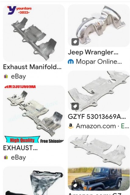

J'ai besoin d'avis est ce que ce genre de bande pourrait être utile ou c'est complètement inutile car je ne trouve la pièce que pour les tj

C'est une pièce de la même matière que celle que tu montres qui a une découpe qui épouse le collecteur d'admission, elle évite le rayonnement du collecteur d'échappement vers la rampe d'injection....
- Messages : 19568
Ratés moteur
Serts toi de Google image avec "jeep yj exhaust manifold heat shield"....

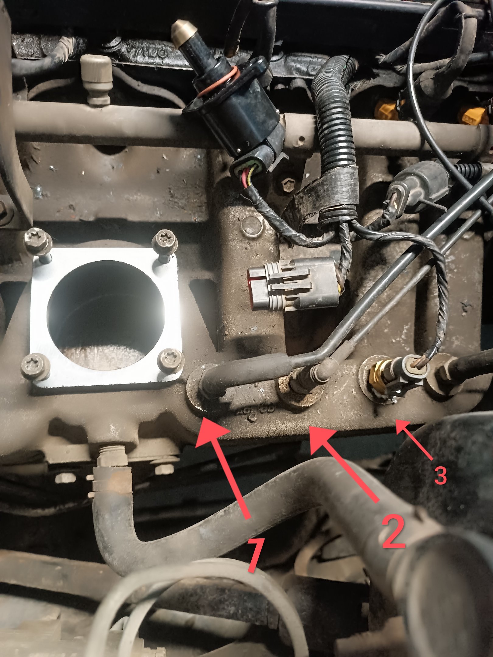

Bon en attendant la commande du pare chaleur je m interrogé sur cette foto:
Le n°3 sonde température d'air je l ai changée
Le n°1 va vers l habitacle j en déduis qu il va au manomètre température qui fonctionne nickel donc 'pas touche à ça p'tit c.. '
Le n°2 c est quoi ? Ça va vers la map , c est encore une sonde ? Si oui laquelle svp que je la commande de suite peut être la cause des démarrages à chaud difficile

Ratés moteur
J ai nettoyé complètement le papillon et le logement et l actuateur avec du nettoyant frein et j'ai également changé la sonde lambda.
Ça reste pareil
et en plus maintenant le ralenti est légèrement au dessus de 1000tmin , j avais bien débranché la batterie avant et un reset a été fait ,franchement ça commence à me rendre fou j'espère que c est dû aux résidus de vapeur de nettoyant frein
Vous pouvez me dire le nom des 2 sondes que j'ai pas encore changées sur la photo précédente que je puisse les changer
Ça reste pareil
