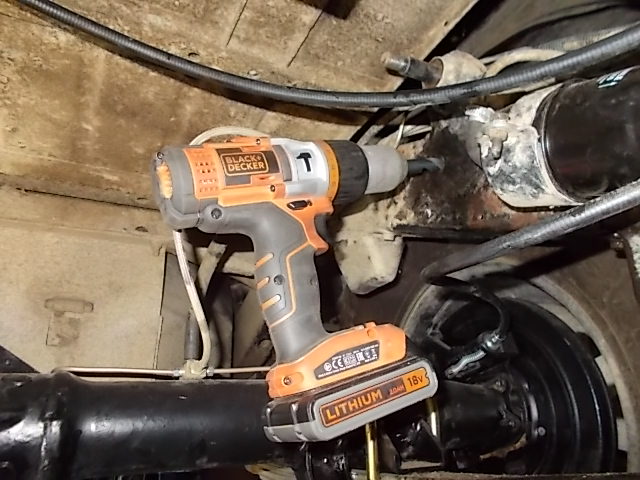

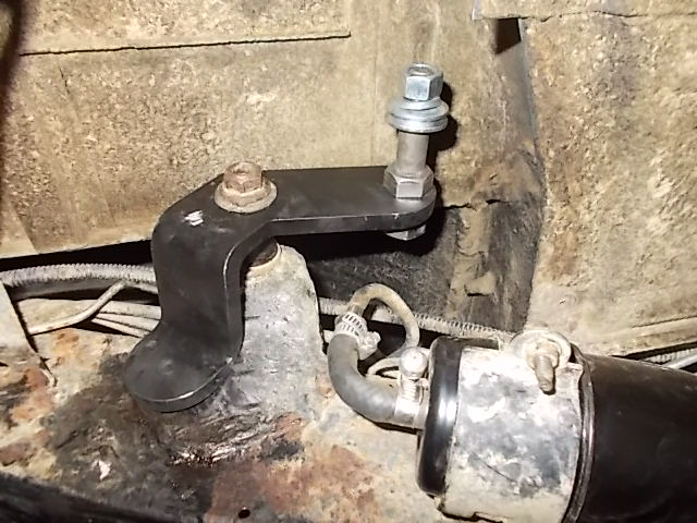

montage des relocations d'amortisseurs enfin une seule pour l'instant pour percer le trou de 13 j'ai du passer 3 heures .... percage a 6.5 , puis percer à 11 et enfin a 13 , le percage dans une soudure ce n'est pas trop facile ...
de déplacer l'ancrage de l'amortisseur permets de mettre des amortisseurs plus longs de 2 pouces ... et donner un meilleur deplacement au pont

pascounet71 a écrit : 14 sept. 2020 21:03 montage des relocations d'amortisseurs enfin une seule pour l'instant pour percer le trou de 13 j'ai du passer 3 heures .... percage a 6.5 , puis percer à 11 et enfin a 13 , le percage dans une soudure ce n'est pas trop facile ...
Je pige pas ,tu fermes l'angle d'attaque vers l'avant,ce qui réduis l'efficacité des shocks ! PS: je suis a 38 degrés vers l'arriere ! juste un point de vus mais je ne poste pas souvent !

Peut-être que cette patte va côté droit, ce qui ferait que ça décalerait l'amorto. vers l'arrière... :reflexion:

Elle est pas destinée à l'autre côté de la jeep cette patte :ooo car comme dit au-dessus tu fermes ton angle...

salut les gars , est ce que cette installation apporte quelques chose? je ne sais pas
estce une connerie ? peut être ....
pourquoi cette installation ? j'ai des amortisseurs pour une rehausse de 4 pouces donc ils sont un peu longs et j'ai du rajouter des butées , je veux supprimer ces butees pour retrouver du debattement et du travail sur le pont arriere d'ou le decalage de l'ancrage des amortisseurs .
qu'en pensent ils nos amis americains ? a priori pas grand chose , pas eu de retour sur mes demandes ....

Je mets ma petite graine :reflexion: .... sur le tj, on met une extension de fixation basse (en haut on a pas de quoi se fixer) d'amortisseur lors de rehausse conséquentes car : lors d'une extention maximum de l'amortisseur vu la trajectoire rentrante du pont, le corps de l'amortisseur vient taper contre le tube du pont : ce qui me fait dire que ta patte est inversée gauche/droite : la fixation haute devrait être plus vers ton réservoir :reflexion:

le montage a ete fait selon la notice ...

pascounet71 a écrit : 15 sept. 2020 12:15 le montage a ete fait selon la notice ...
Ok ben...retourne la :mdr: ....bon plus sérieux, tu nous montreras en situation ;)
