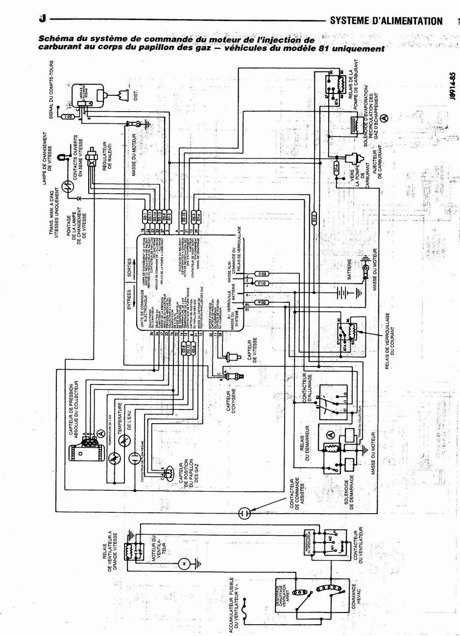

- jack40
- Messages : 1002
Re: ENGORGEMENT MOTEUR RECHERCHE SCHEMA DE GESTION
bonjour,
je joint le schéma élec moteur du monopoint 89.
Mais un pb de régulation de carburant est possible(engorgement)
amicalement
jp
amicalement
jp
