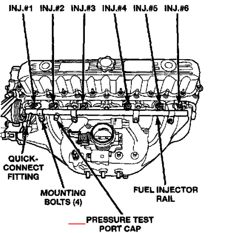

Je n'ai pas réussi à rallumer ma jeep ce matin, mais quand j'ai purgé la rampe d'injection avec "pressure test port cap" (voir image), j'ai réussi à l'allumer. Comme si il y avait de l'air dans la rampe d'injection.
Quelqu'un aurait une idée? Y a-t-il un élément qui diminue la pression ou autre?
Merci d'avance

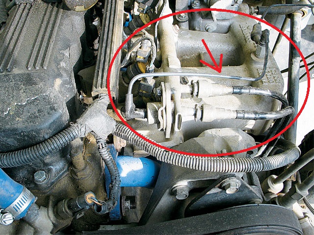

tu as en bout de rampe d'injection, à coté de l'alim, un régulateur de pression qui fonctionne avec une durite de dépression qui est reliée à ton collecteur d'admission. tu as peut être un soucis avec le regulateur ou la durite est percé et ne fait plus son d'job..

Pour le régulateur de pression, il se trouve au début, là où se branche l'arrivée et la sortie d'essence?
J'ai bien de l'essence qui coule dans les deux tuyaux. Donc je pensais que le régulateur de pression fonctionnait.
La durite, c'est bien celle sur la photo? Elle est nickel.

Pour le régulateur de pression, il se trouve au début, là où se branche l'arrivée et la sortie d'essence? c'est ça
la pression en fonctionnement doit être de 31Psi régulateur de pression branché
La durite, c'est bien celle sur la photo? Elle est nickel. oui c'est ça
