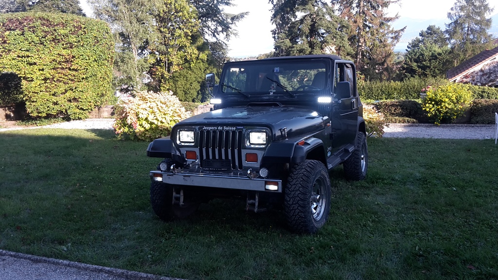

salut
je viens de monter des phares leds aux normes eu si ça peut t'aider?
J ai trouver ça sur lbc c 'est type qui vend des pieces pour jeep et autres us
