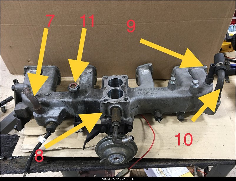

Bonjour je suis en train de finir l’installation d’un Howell Tbi sur mon 4.2 , il me reste un ou deux branchements à faire avant la surprise du démarrage ! Et justement une question à ceux qu’ils peuvent répondre ? J’ai la dépression de l’allumeur Hei que je dois brancher, mais voilà je sais pas où ? Est-ce que quelqu’un pourrait me renseigner à ce sujet, là je bloque. Merci 👍🙏👌
Dépression Hei
Sur la pipe d'admission il doit y avoir une dépression de dispo. ou à la base de ton "carbu". ;)
Dépression Hei

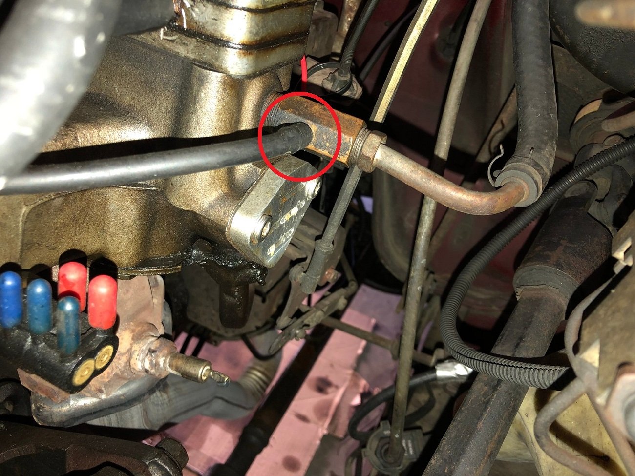

Prend celle-là (entouré en rouge sur la photo et N°8 pour te situer) :

Merci beaucoup pour les réponses. Sur celle qui se situe a côté de l’entrée d’eau, j’y est déjà installé un vacuum du Howell. Celle sous l’accélérateur, j’ai dû modifier parce que sinon la course de l’accélérateur n’allait pas au fond, du coup j’ai raccourci ce raccord double sortie, j’ai laissé que pour les freins. Mais des demain je regarde ça ! J’ai hâte de démarrer, histoire de voir comment ça fonctionne et surtout si ça fonctionne.
