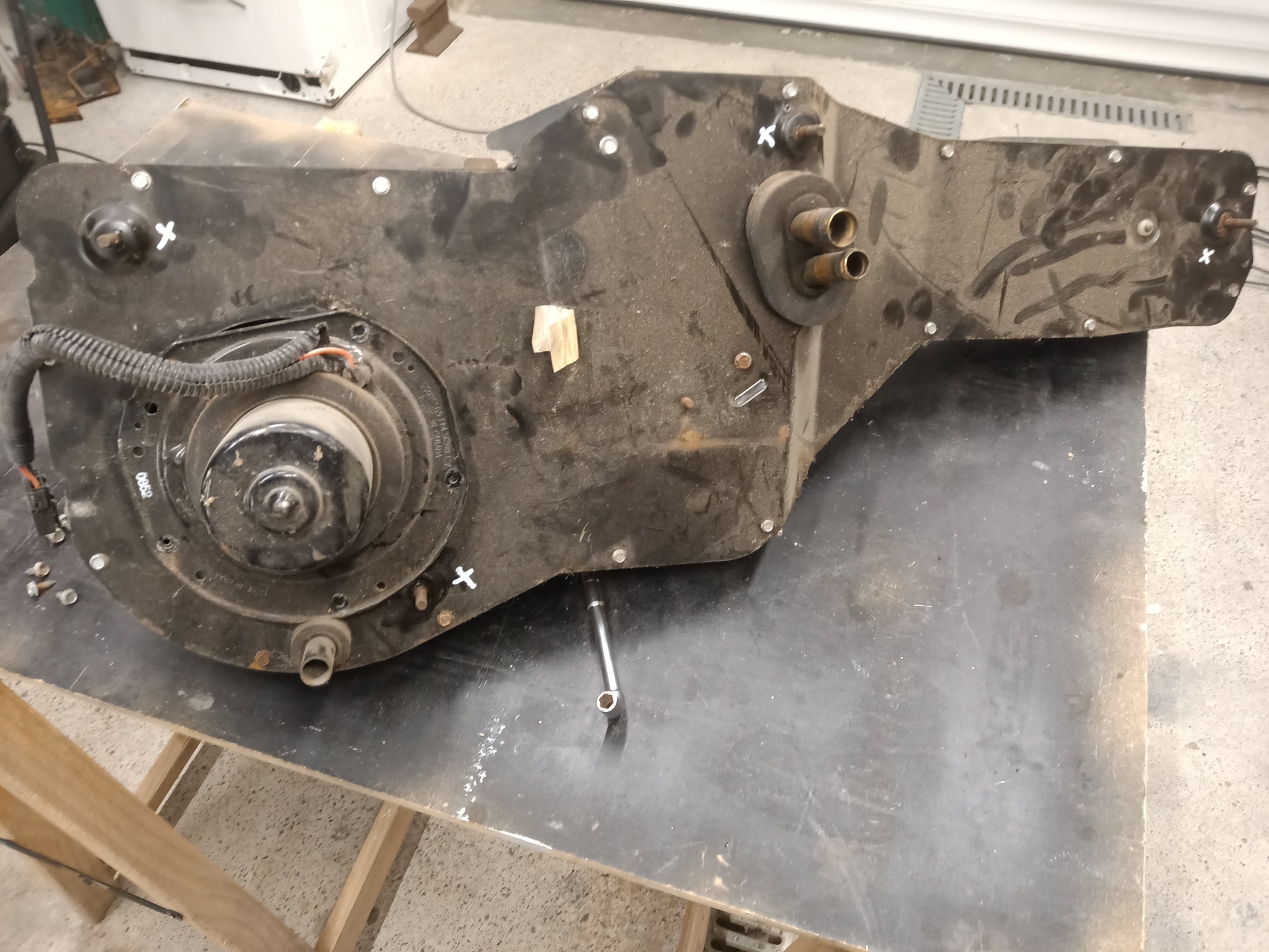

Photo 2: écrous à enlever pour déposer le bloc chauffage, zoom sur la photo, j'ai fait des croix blanches sur ceux à enlever ils sont sur le tablier compartiment moteur, gaffe, si grippés, cassent comme du verre
Photo 1: une fois le bloc chauffage sur l'établi, enlever toutes ces petites vis pour ôter la tôle et accéder au radiateur

Lopod 4,2 a écrit : 05 nov. 2024 17:15 Photo 2: écrous à enlever pour déposer le bloc chauffage, zoom sur la photo, j'ai fait des croix blanches sur ceux à enlever ils sont sur le tablier compartiment moteur, gaffe, si grippés, cassent comme du verre
Merci beaucoup pour ta réponse, j'ai fais l'opération, il y'a 15 jours, ça s'est bien passé, juste une des tiges de fixation au pare feu qui a laché, mais on en a ressoudé une autre. Malgré que j'ai commandé le radiateur chez Rockauto, c'est un radiateur fabriqué en Chine, sans les 2 visses de fixation à la tôle. Bon, au final, ça ne vibre pas mais gaffe de bien vérifier si il y'a ou non les fixations sur le radiateur neuf...
Quel bonheur de ne plus sentir le liquide de refroidissement dans l'habitacle :D
