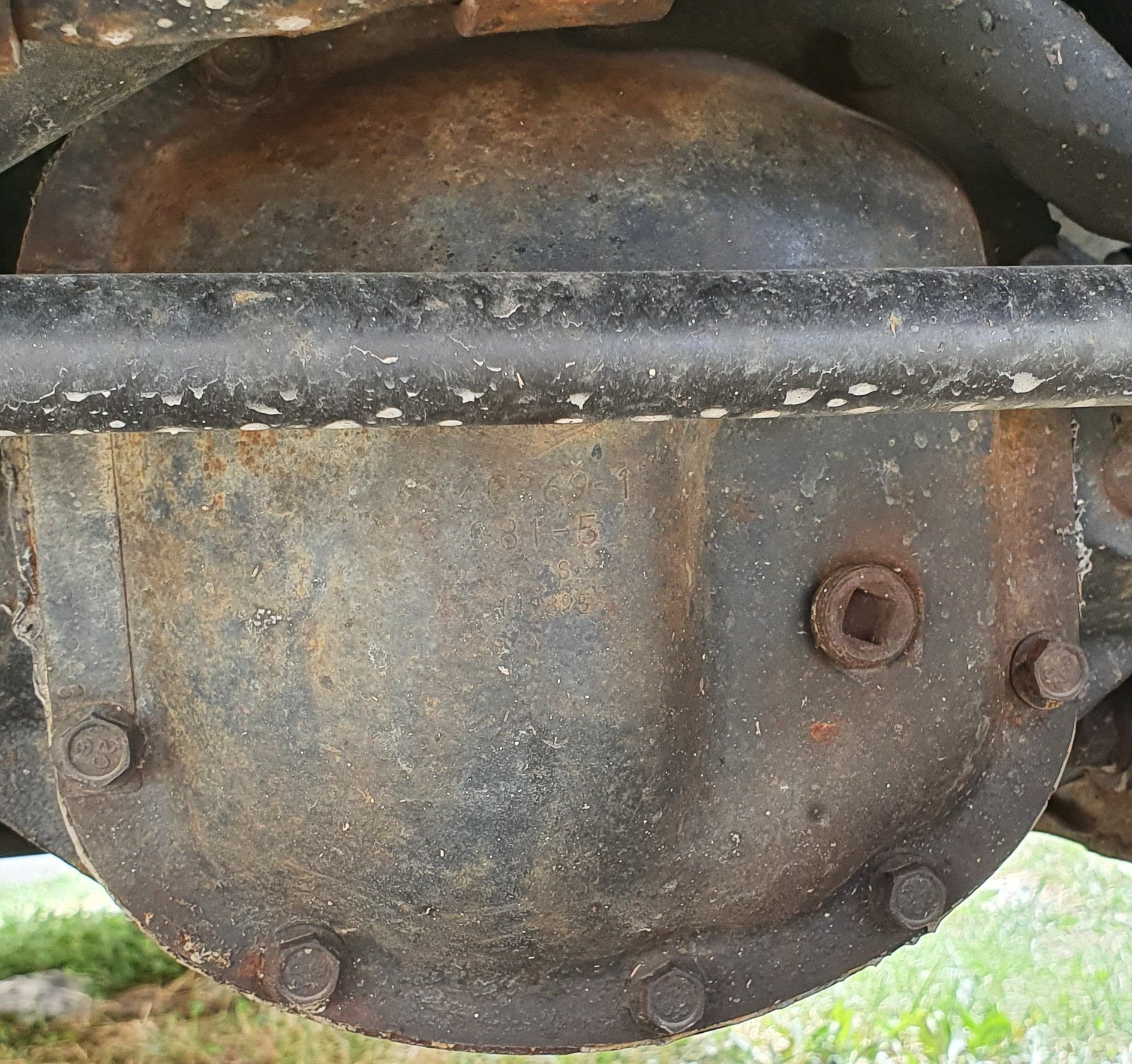

Une photo de ton pont arrière stp
Es tu certain d'avoir un 44 à l'arrière
Pour le transfert atf 4 ou 6

Une photo
de ton pont arrière stp![]()

Merci Martini pour ton retour. Malheureusement, je n'arrive-pas à joindre les photos prises. Je télécharge sans problème mais les photos s'effacent systématiquement au moment de l'envoi.martini a écrit : ↑02 sept. 2022 16:21 Si tu tractes oui de la 75w140 sinon de la 80w90.

Une photo de ton pont arrière stp![]()
Quant aux ponts, j'ai utilisé le document que vous aviez déjà diffusé sur le site. Et en effet, j'ai bien reconnu le Dana 44 à l'arrière. La forme est différente de l'avant et la boulonnerie est asymétrique.
Toutefois, je vais, pour la énième fois, essayer de recoller les photos à mon prochain envoi.

Voici les photos.

T'es pas au top niveau photos...t'es pas un réel concurent pour le concours du forum
Bon oui, ça ressemble, d'après ce que je vois, entrevois, devine, soupçonne depuis cette photo
à un 44 ce qui correspondrait à un upgrade/option : tu serais un jeeper chanceux
Quand tu auras démonté, brossé, verni cette étiquette tu en feras une photo que je vois si je trouve qqch sur mes docs

Bon oui, ça ressemble, d'après ce que je vois, entrevois, devine, soupçonne depuis cette photoà un 44 ce qui correspondrait à un upgrade/option : tu serais un jeeper chanceux
