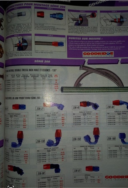

Regarde sur le site de Gt2i : ce sont des raccords pour essence : raccords Dash mais ne se montent QUE sur durites renforcées syyle aviation
