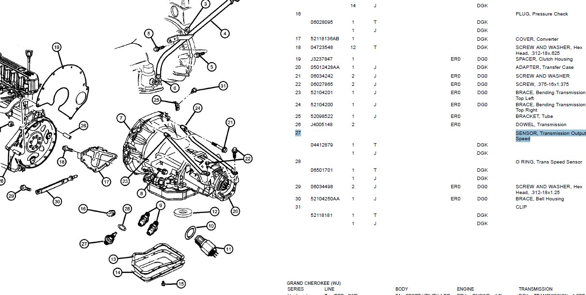

Changes les capteurs d'entré et sortie de transmissison, j'ai eu un probleme tres similaire. Environ 150 euros.
Apparaments ces capteurs sont de mauvaise qualité, la concession Jeep m'avait dit de changer la BVA!!!!!

Merci pour l'info mais ou se trouvent ces capteurs et est ce facile à réaliser?

Voir le fichier attaché, piece numero 27 sur le diagram.

Merci pour ces précisions mais le 2.7 CRD c'est une boite mercedes.
