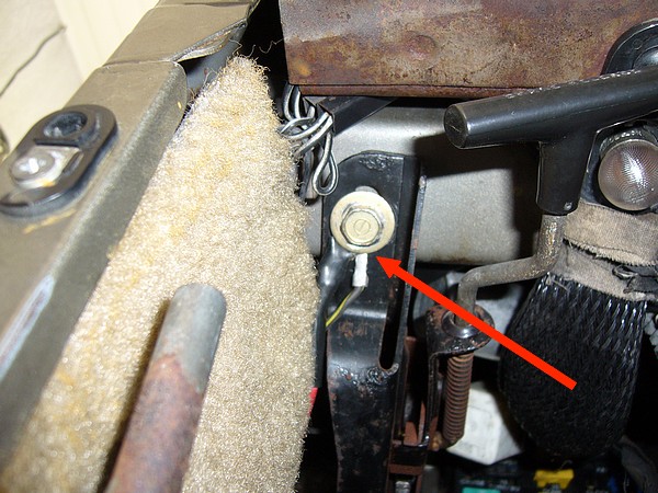

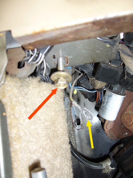

Vu l'avalanche de réponses, j'ai passé ma journée d'hier à chercher le problème et j'ai finalement trouvé, voici donc quelques indications pour ceux à qui çà pourrait arriver parce que ce n'est pas facile à trouver! Le problème vient en fait d'un défaut de masse, celle-ci étant commune à la pompe à essence et à la jauge... Cette masse est juste un petit fil de 0.75 qui se prend sur le boulon avant qui fixe le mécanisme de frein de secours. Le problème c'est qu'il est fixé par dessus le mécanisme donc totalement invisible sans tout démonter. A force d'utiliser le frein de secours, il finit par prendre un peu de jeu sur ses fixations et la masse ne se fait plus totalement et à tous les coups.
J'aurais du m'en douter à cause de la jauge qui indiquait toujours plus que la normale, mais on entend tellement dire que les jauges de Jeep ne sont pas fiables!!
Voici des photos, tout d'abord la vis qui tient le mécanisme sur l'AV et le fil en question (flèches rouge et jaune)
Puis comment je l'ai fixé, par dessous et non plus dessus, et j'ai doublé avec un autre fil plus gros pris ailleurs sur la caisse.
Si çà peut aider...
Si çà peut aider...

Oui, nickel. (1/4 de moins partout!)

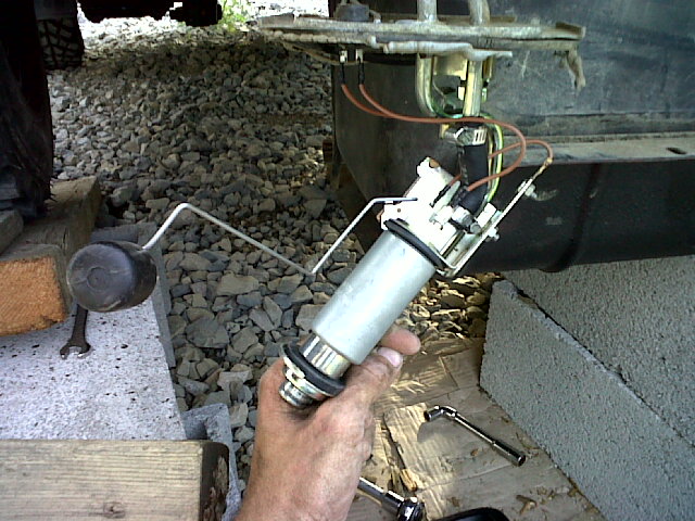

bon j'avance !!!!!!!!
j'ai tombé le reservoir, sorti la pompe et voila le résultat: question:
est ce que c'est normal que ce soit tordu ????? (pas perpendiculaire à la plaque de fixation)
1 truc me parait bizarre: quand je laisse le floteur en bas, la jauge est bloquée à fond (test rapide à vide) , dés que je le remonte 1 peu, l'aiquille se met en bas puis monte avec le foleur ... c'est normal ?
en gros est ce que ceux qui sont tombés en rade se sont retrouvés avec l'aiguille boquée à fond ? genre probleme de masse ...?

alors je me répond à moi même ... (aprés reflexion...)
1 la masse c'est normal et c' est la même qui fait contact quand il y a le plein
2 c'est pas normal que ce soit tordu ce qui explique que l'aiguille avait tendance à bouger vers le milieu alors que j'avais le plein...
grande question: comment ça a fait pour arriver ????? la tole de protection est niquel et le reservoir en plastique ... peut etre pas d'origine ? yj 89
