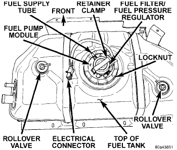

je ne pense pas, je crois qu'il est sur la pompe à essence, sur le réservoir.
Le cylindre noir sous le capot, c'est le recyclage des vapeurs d'essence

Oui, je crois qu'il est sur la pompe à essence (voir inclus dedans).
Ca oblige à déposer le pseudo-blindage et le réservoir

Quelqu'un pourrait-il me confirmer ou il se trouev précisement svp? Donc faudrait que je change pompe + filtre si tout est inclus dedans, c'est ca?

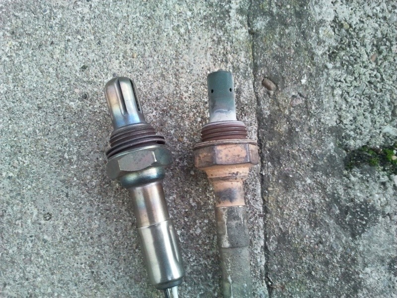

Salut à tous, des nouvelles :
Je pense que je vais commencer par m'orienter vers le changement de ma sonde lambda. J'avais oublié que la TJ en possédais 2 ... C'est vrai j'ai changé celle qui est sur la cata en même temps que le pot, mais mon frère m'a rappeler que j'en avais une autre sous les collecteurs...
Je vous joint une petite photo que je viens de prendre, à gauche, celle que j'ai changée l'année dernière, à droite la deuxième ... Qu'en pensez vous? Elle est morte non???
Je vous laisse juger :
Merci d'avance.
Pierre
Merci d'avance.
Pierre

elle tire la tronche oui

Ça m'étonnerait pas que çà soit donc la première (la plus proche du collecteur) qui te joue des tours, surtout vue sa tronche.
Le garagiste avait trouvé le problème sur le voltage je crois (et mon ODB n'arrivait pas à me sortir l'info), j'avais pas de code erreur à l'époque.
J'espère que çà résoudra ton soucis

kroon a écrit :Ça m'étonnerait pas que çà soit donc la première (la plus proche du collecteur) qui te joue des tours, surtout vue sa tronche.
Merci, je te tiens au courant, moi aussi j'espère que ca viens de là ... Effectivement, c'est celle proche des collecteurs qui informe la calculateur, et il me semble que c'est relié vers les carbu...
Je prie pour que ce ne soit que ca ...
A Bientôt

La pompe a essence est dans ton réservoir, elle est immergée, tu dois romber le réservoir.....c'est pour celà que certains "raiders" font une trappe de visite découpée dans le coffre mais heureusement.

J'attends déjà une sonde lambda neuve que j'ai commandée. je verrai si le problème vient de là ....
je vous tiens au jus !
