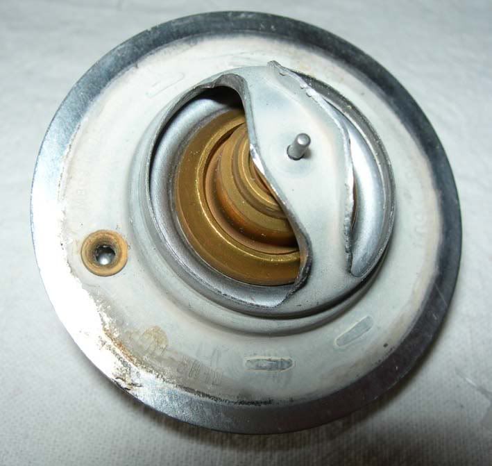

- Remplace en même temps le "calorstat" et vérifie qu'il ai bien le petit trou avec la bille.
Dans le cas contraire il faut faire un petit trou de Ø 3 (je pense que ça suffit)

c'est quoi cette bille sur le calorstat? Quel est son rôle?
Cette bille à pour effet de laisser passer un filet de liquide de refroidissement avant même que le calorstat soit ouvert.
Si elle n'est pas présente il est conseillé de percer un petit trou afin que même le moteur froid un mini circulation soit possible.
Ce ne sont mes constatations et mes connaissances, mais toujours prêt à les enrichir si d'autres ont des avis et/ou points de vue différents.![]()

Après discussion avec un pote et en + je le savais mais plus pensé à le marquer ==> Le trou ou la bille doivent se situé en haut au montage.

quand tu regarde les schema de refroidissement il y a une capsule nom donné sur les fiches de commande une sorte de robinet
j'arrive pas a mettre le lien mais c'est dans les fichiers de telechargement gratuit de jeepstock
http://www.jeep-stock.com/content/8-man ... -yj-zj-wj-

J'ai installé un ventilo électrique "Spal" et je voulais mettre ma sonde sur le bloc moteur,sous la 2 éme pastille.Krist 56,t'as raison pas facile
Voila la garce sur la gauche
Uploaded with ImageShack.us
Elle est entre le bloc et collecteur d’échappement,pour l’accès il faut faire le ménage coté conducteur pour bosser.C'est un carré de 5/16"
After,j'ai fraisé le "thermostat housing"
D'origine,c'est restreint.Aussi le boulon sur la 1ère photo etait bouffé par l'electrolyse
On change
Montage avec Duralac
On utilise ce produit sur les mats de bateaux:alu+inox+acier+carbon+ etc et eau de mer
Pour la purge :remplissage,un peu de chauffe,ensuite je lève l'avant et comme la caisse est incliné,bouchon de réservoir ouvert,on chasse l'air.
Le t-stat doit avoir le petit trou positionné a midi afin de chasser l'air sans que la température soit atteinte
