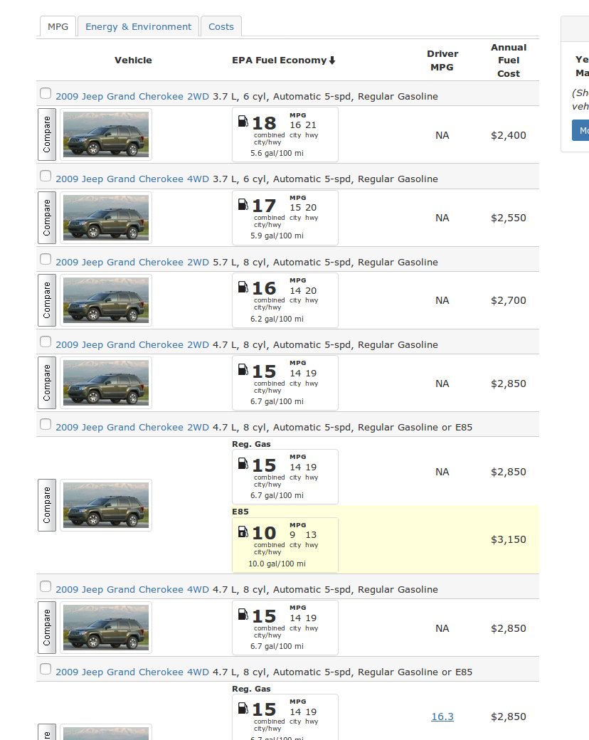

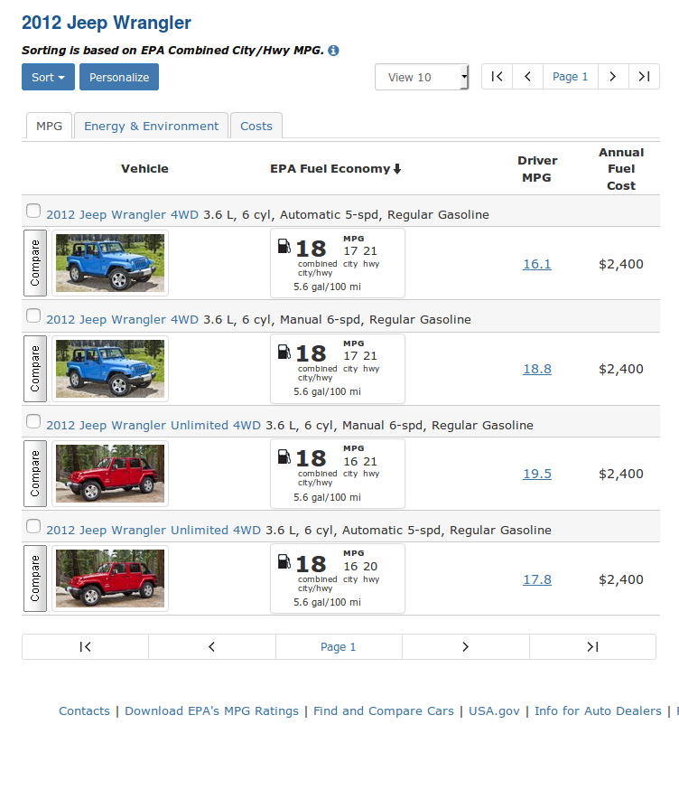

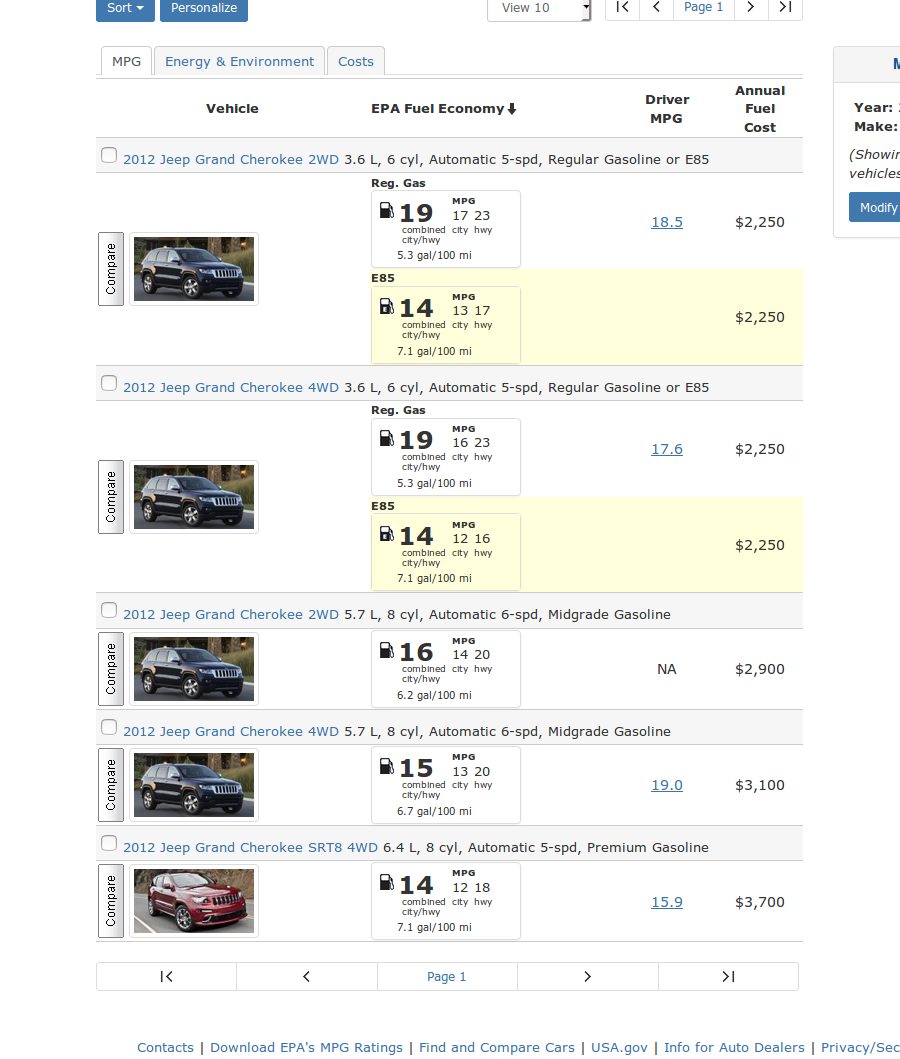

Ce document n'a rien de valable, dans sa version 2018 la jeep wrangler 3.6 2012 apparaît comme flexfuelingeniere a écrit :
Le 3.6 est flexfuel aux USA, chez jeep, uniquement sur le GC, voir tableau ci-dessous
http://www.ethanolretailer.com/images/u ... V_2015.pdf
l'organisme officiel américain https://www.fueleconomy.gov/ ne le confirme pas
Par contre sur un GC 4.7 2009 on voit bien qu'il existe une version flexfluel
et pour être rigoureux jusqu'au bout j'ai regardé le grand cherokee V6 3.6 pentastar
donc en effet le Grand cherokee 3.6 V6 pentastar est bien homologué flexfuel aux USA, j'avais tort sur ce point.
