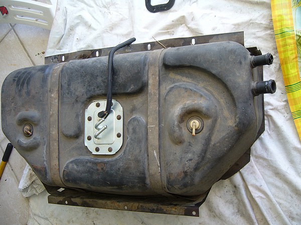

Pas normal que ce soit tordu. Du moins chez moi tout est dans l'axe.

Je vois mal sur ta photo, on ne voit pas la plaque supérieure, mais je comprends que la pompe est en biais par rapport à la plaque supérieure? Dans ce cas, non, ce n'est pas normal mais ce que j'avais remarqué c'est que mon nouvel ensemble pompe/jauge ne montait pas dans le réservoir, pas assez de place en vertical, il manquait env. 2 cm. il a fallu que je coupe la protection/socle en plastique qui vient sous la pompe pour que çà passe...

si, la plaque c' est la partie oxidée où sont branchées les 2 cosses.
j'ai remarqué la partie en plastique au fond du réservoir... possible que ca bloque le foteur au remontage, je testerais avant de remonter le reservoir...
par contre j'arrive vraiment pas à comprendre comment le pompe a pu ce tordre comme ca ....

C'est le précédent proprio (ou mécano) qui l'a tordu pour que çà rentre...

j'avais eu un probleme de ce genre, la pompe ne rentrait pas a fond , ce n'etait pas le bon modele par rapport a l'année du vehicule.

ok je vois ce que tu veux dire...... à controler au remontage !

Dans mon cas, c'était le bon modèle, mais çà forcait vraiment de trop en serrant les vis de la plaque (qui faisait monter le haut du réservoir...), donc j'ai coupé la partie en plastique (socle) qui vient sous la crépine.

ok alors c'est le haut du reservoir qui vient s'ecraser sur le chassis ?
et en coupant la piece dasns le reservoir tu risques pas de dejauger ?

Non, il y a de la marge entre le haut du réservoir et le chassis. Lorsque je serrais les vis, la pompe étant en butée en fond de réservoir, le haut du réservoir montait d'env. 1cm à 1,5 cm à mon avis, mais je craignais que çà crée une fuite au niveau du joint, ou que la force sur la pompe finisse par la bloquer.
Pas de pb de déjaugeage non plus, la crépiçne arrive bien en bas du réservoir.

c'est ce qui a du se passer dans mon cas en tordant le support de la pompe... maintenant sur choc ou au moment du serrage je te le dirais quand j'aurais remonté si tout remarche !
en tout cas apres démontage et remontage partiel, je comprend ceux qui choisicent l' option trappe dans le coffre ...
