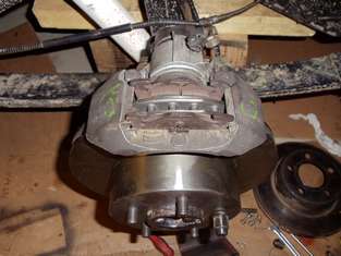

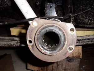

Voilà 2 autres photos.... :D :D

Moi qui doit remettre deux ponts à neufs, je crois que je vais me laisser tenter .... :1:
Questions:
Freins complets de BX ok, mais y a t-il un modèle précis ?
Pour combien tu en as eu en tout ?

mamaylle a écrit :Moi qui doit remettre deux ponts à neufs, je crois que je vais me laisser tenter .... :1:
Questions:
Ce sont des étriers avant de BX diesel avec des pistons de 50 mm. Ca existe aussi en 35 mm, mais j'ai préféré les 50 mm pour plus de freinage.
Avec les étriers on a toujours un frein à main à câble. J'ai juste raccourci le câble.
Mieux vaut prévoir des plaquettes un peu usées car j'ai mis des disques neufs et ca passe juste.
Le plus dur c'est de bien faire le support pour que l'étrier tombe dessus.
Sur les photos, ca ne se voit pas, mais j 'ai mis un renfort sur le support soudé sur le pont par 2 points.
