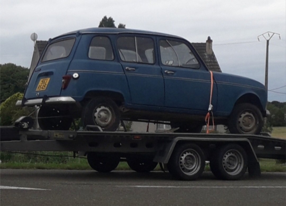

Tatavemtr a écrit : 23 mai 2024 13:53 Les gros tambours avants freinent très bien aussi,
Oui ils ont été montés que sur les fourgonnettes je crois et j'ai une berline
Bah les freins à disques c'est, disons la facilité pour l'entretien
Pour le maître cylindre, j'en ai acheté un neuf, comme d'ailleurs beaucoup de pièces
Quand j'ai récupéré la voiture, c'était triste à voir, tout était rouillé et j'ai préféré repartir sur des pièces neuves
Le moteur est tournant et n'a que 90000 bornes
Mais bon, on s'éloigne un peu du monde de la Jeep...
Une tite photo de la bête, dans son jus, le jour de sa livraison....
