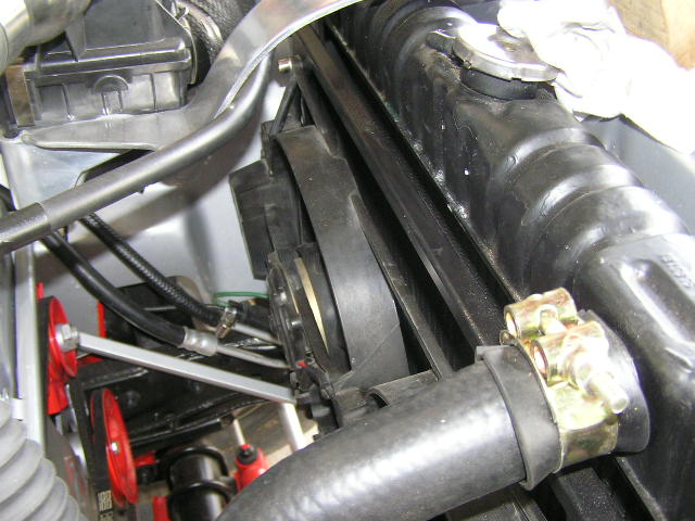

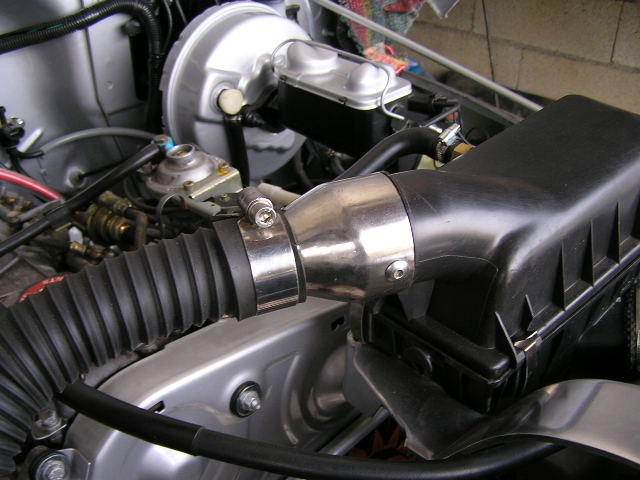

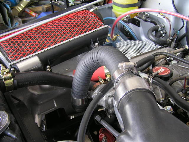

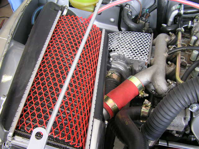

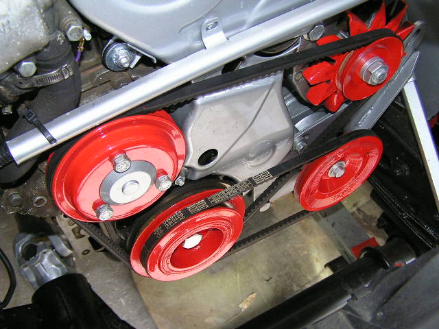

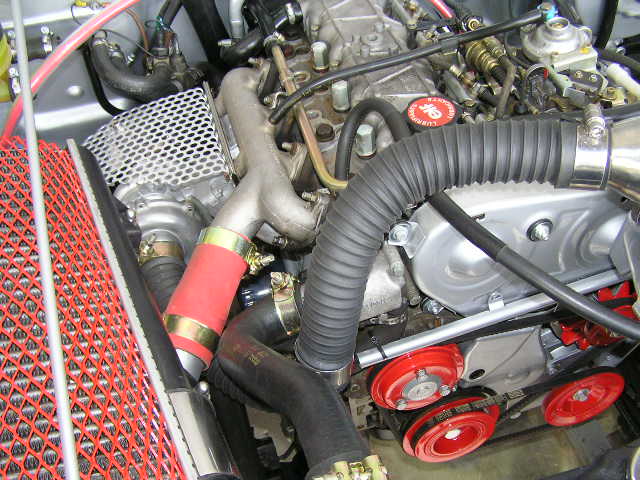

Message par jeep-cj7 »
voilà mon montage qui diffère un peu du tien dans la conception.
Voilà quelques photos...
Pourais-tu m'expliquer pourquoi ta prise d'air (filtre à air) est cituée sur le moteur, n'aspire-t-il pas de l'air chaud? En principe, n'est-il pas préférable d'aspirer de l'air frais comme l'intercooler? Merci de ton explication...

Ton installation du 2.1 L td est géniale !!!
c'est quoi comme intercooler que tu as mis ?

pour mon entrée d'air sur le moteur (chaud), c'est vrai que c'est pas le top. un tuyau (de plus) doit relier le filtre au devant de la calandre (en haut).
