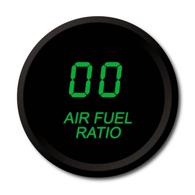

A propos de la sonde, du ratio air/fuel et de la jauge:
La sonde fonctionne par variation de tension et la jauge est un reflet gradué de cette tension.
Le rapport stoich à l'essence est de 14.7, celui de l'E85 de 9.765. Est ce que çà correspond à deux tensions différentes et est ce que la jauge doit donner une indication différente suivant le carburant utilisé ou le mélange entre les deux? A priori, je pense que non car la sonde mesure les imbrulés et non le mélange admis mais quand je voie une jauge comme çà http://static.summitracing.com/global/i ... 200g_w.jpg je me demande comment elle fait pour afficher les chiffres du rapport stoich exact si le carburant change?

Très très bonne question Giloux, j'avais moi aussi eu le doute mais rassuré par TakeOff... La seule solution que je vois, c'est qu'en fonction de la tension, il affiche une certaine valeure dans une table prédéfinie... enfin j'espère sinon ca voudrait dire que l'on a tout faut avec nos jouets????

Mais ne te fais pas trop de rêve pour la conso REELLE ! Si tes injecteurs sont plus gros, le PCM injecte moins longtemps en cloosloop ... mais il ne sait pas vraiment que ses trous sont plus gros. Donc en fonction d'un temps d'injection il t'affiche un débit ... qui est maintenant faux !!!
Regarde donc bien ta jauge et ton compteur kilométrique ... et tiens nous au jus ...
Ce sont des Ford Racing que tu a mis ???
En clooseloop .. tu oscille entre quelles valeurs ?
Et pied dedans, combien de LED en richesse ?
Pour la sonde Lambda ... le sujet a déjà été abordé plusieurs fois. La lambda est un "détecteur" d'oxygene. Avec n'importe qu'elle carburant elle indique au PCM si la combustion est complète ou pas ! donc si le rapport stoechio était bon avant combustion ... c'est comme ca que je le sent ! En régulation (closeloop) un coup il ya trop d'oxygene ... un coup pas assez ... le PCM modifie les quantités de carburant et air (rapport stoechio) à injecter dans les cylindres. Compression ... étincelle .... combustion ... les dés sont jetés ... la sonde Lambda jugera ...
Je redonne un des premeirs liens de Takeoff sur le sujet : (en Anglais)
http://en.wikipedia.org/wiki/Air-fuel_ratio
En theorie dans le pot d'échappement il n'y a que du CO et de l'eau. La Lambda indique le restant d'oxygene ...

Oui, c'est des "Ford Racing", avec 4 trous au lieu d'un. Neufs, ils me sont revenus à 200$ (les huit). Le transport des US a été compliqué et long , mais gratuit et sans douane.
T'as raison pour la conso, il faut contrôler à la pompe.
Mais je pense que les anciens injecteurs étaient d'époque (240 000 km je pense) , et que le changement n'a pu que faire du bien. La conso était largement excessive, même pour un V8.
J'ai pas de Led sur ma jauge, juste un aiguille qui danse (pas super, comme système, les led sont sans doute mieu).
Et l'aiguille vacille entre plein pauvre et plein riche en close.
En open, elle se colle dans les riches et n'en bouge pas. Mais j'avais déja un comportement similaire avec les anciens injecteurs (tête jaune, au fait).

Pour moi aussi ça tournait bien mais grâce au mano air-essence je me suis apperçu que j'étais tout de même un peu plus pauvre qu'à l'essence notemment pied dedans.jeeper33 a écrit :pour moi c'est maintenent que du 100% E85 pas de modif et ça tourne impecable
Pour toi ce n'est pas gênant car tu ne lui tire pas souvent dessus mais personellement je ne me voit pas monter une côte dans le rouge pendant 2 kms avec le plateau et la Jeep dessus.
Après, vu que ton ZJ tourne plus souvent au bioéthanol qu'à l'essence, peut-être qu'il à réglé ses valeurs par défaut sur le bioéthanol et qu'il est un peu trop riche à l'essence ce qui n'est pas mon cas.

oopoulos, tu confirme ce que j'avais en tête à propos de la sonde, donc de type de jauge
ne peux donner la valeur stoich réelle en fonction du carburant. Elle doit "être calée" par rapport à l'essence pour donner ses indications mais, si tu est au E85, elle peut indiquer 15 alors qu'en réalité il peut y avoir 10.Ou alors, je ne voie pas comment elle fait. Donc, les chiffres çà ne sert à rien dans le cadre d'une utilisation flexfuel, mieux vaut rester avec une graduation non chiffrée.
