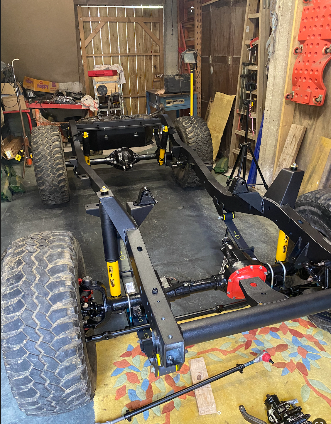

Salut tous le monde, désolé j'ai pas donné beaucoup de nouvelles mais j'ai déménagé à la grande ville pour commencer un nouveau travail cet hiver, je rentre chez mes parents à la grange tous les week ends pour travailler sur le Jeep mais ca avance moins vite qu'avant ! Le chassis est revenu de la galva, j'ai fait une peinture raptor dessus et je suis hyper satisfait du résultat !! j'ai aussi remonter le chassis sur les essieux avec un beau lift kit 2'' OME. Je vais bientôt sortir une vidéo pour vous détailler tout ca (je suis en train de commencer le montage) en attendant voici une petite photo d'où j'en suis. En parallèle, j'ai ouvert et démonter complètement le moteur (il tournait bien mais 300 000 km et des fuites de partout), je le récupère vendredi chez l'usineur. Je fait ré-aléser les cylindres, rectif culasse, changement des joints de queues de soupapes, reprise du vilebrequin et j'ai acheté un kit rebuilt moteur complet aux US (qui est rester bloqué 3 semaines à la douane à cause d'une facture manquante...). Reste à faire une belle peinture (peut être ce week end si tout va bien) et remonter tout ca avec des pièces neuves pour le redémarrer avant d'attaquer la carrosserie ! Bref ca avance, pas beaucoup et pas assez vite à mon gout mais avec les beaux jours et ce début de remontage la motivation revient ! Je vous tiens au courant :)

Génial !! c'est du boulot super propre :bravo2:

Il ne s'est pas trop déformé à la galvanisation ?
Et tout cas, c'est top :bravo:

Tatavemtr a écrit : 15 mai 2025 14:13 Il ne s'est pas trop déformé à la galvanisation ?
Ça a pas l’air d’avoir bougé d’un poil (j’ai pris quelques cotes pour vérifier) mais on le saura vraiment quand tous sera remonté 😅

Pourquoi ça aurait bougé au moment de faire la galvanisation ?
