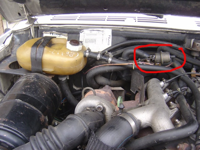

je ne sais pas pour le 4.0L mais dans le 2.1L td
il y a cette piece là qui casse elle régule l'arrivée de liquide chaud dans l'habitacle et fonctionne avec un durite de depression d'air, et tu as beau changer la temperature au tableau de bord, ça ne change rien elle reste dans sa position de casse, tu peux l'actionner à la main et voir si ça change quelque chose
c'est peut etre ça ?
