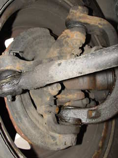

j' ai changé mes rotules il y a peu c' est assez galere mais faisable
sans beaucoup d 'outils .apres avoir defait l' ecrou de la rotule il faut
un petit burin fin pour sortir la rotule en tapant tout le tour sur la bordure
qu' il y a sur toute la circonference de la rotule.( voir la photo)
et pour la remetre en place il te faut une douille de 46 que tu enfiles
sur la rotule et à l' aide d'un marteau tu l' enfonces jusqu' à la butée.
j' espere avoir été assez clair.
a+ eric.
