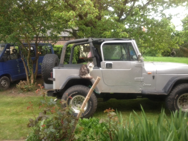

Bonjour a tous,
Bon maintenant ma Jeep fonctionne super bien ( ça fait un mois que je l'ai) aprés qq soucis de pompe a essence,....
Maintenant n'ayant aucun historique sur cette Jeep je voudrai passé aux vidanges!
Pouvez vous me conseiller en ce qui concerne les huiles, quantité,.....pour la boite, le pont, la boite de transfert et le moteur?
Qu'utilisé vous comme huile?
Merci a tous
Jean-marc
