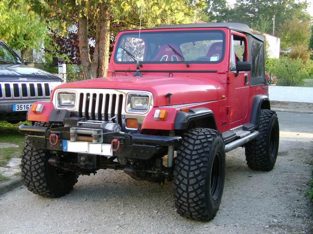

sa y est j ai monter mes jantes avec et -38 c est bien suffisant
voici une photo de la voiture
[img][img]http://img15.hostingpics.net/thumbs/mini_614671IMG0212.jpg[/img][/img]
merci pour l info
