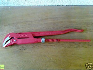

le tuyau du chauffage n'est pas vendu avec (compter un peu plus de 20€) sinon mettre la vieille pompe à l'étau et le dévisser avec un pince étau de plombier.
j'ai pratiqué comme.
