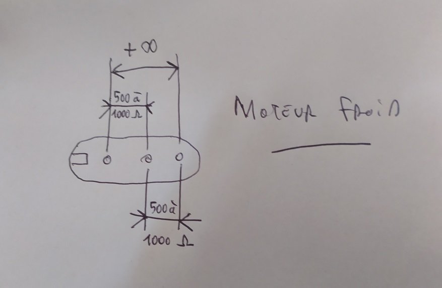

Autre possibilité :
Si le capteur PMH est naze, déjà tu n'as plus d'allumage... Donc à vérifier si tu as de l'allumage juste après avoir essayé de démarrer sans succès... :1:
Ensuite après avoir retiré le connecteur, tu peux aussi contrôler la résistance du capteur à l'ohmmètre suivant les valeurs ci-dessous...
Perso capteur en état, je trouve 600 à 800 ohms, valeurs trouvées par deux fois à quelques années d'intervalles... :1:

zoz a écrit : 19 août 2022 19:29 Autre possibilité :
Essaye la boussole, Franck... :siffleur:
