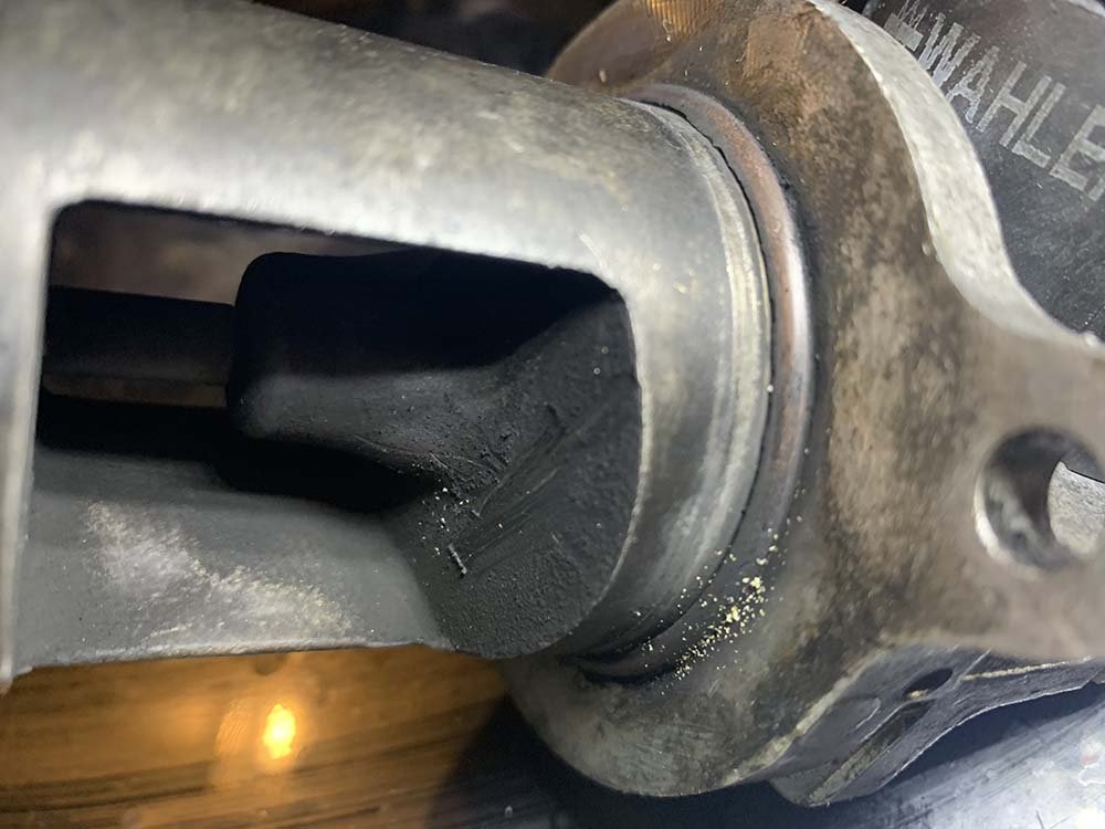

Mais ce n'était pas la fin de l'histoire. Une fois démontée, j'ai découvert un couvercle plastique cassé et recollée avec deux points de colle assez discrets me faisant penser que l'ancien propriétaire ou son mécano l'avaint probablement nettoyée par le passé. Maintenant, ma grande question pour vous tous : Comment tester correctement une vanne EGR ? J'ai besoin de vos astuces et expériences pour m'en sortir. :shock:

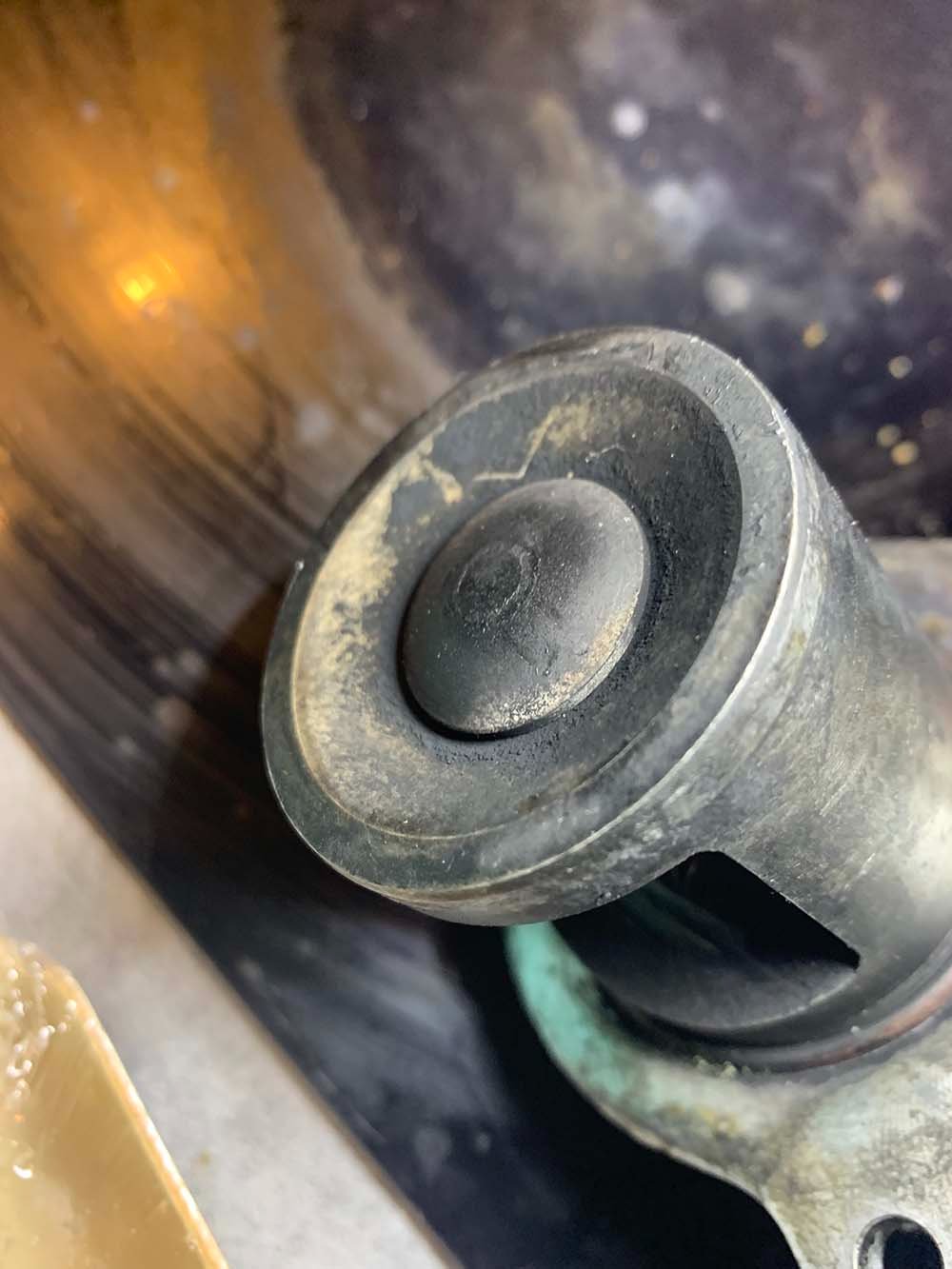

Concernant la vanne : Bien qu'elle ait été plutôt propre au moment de son retrait, voici comment elle était à la sortie :

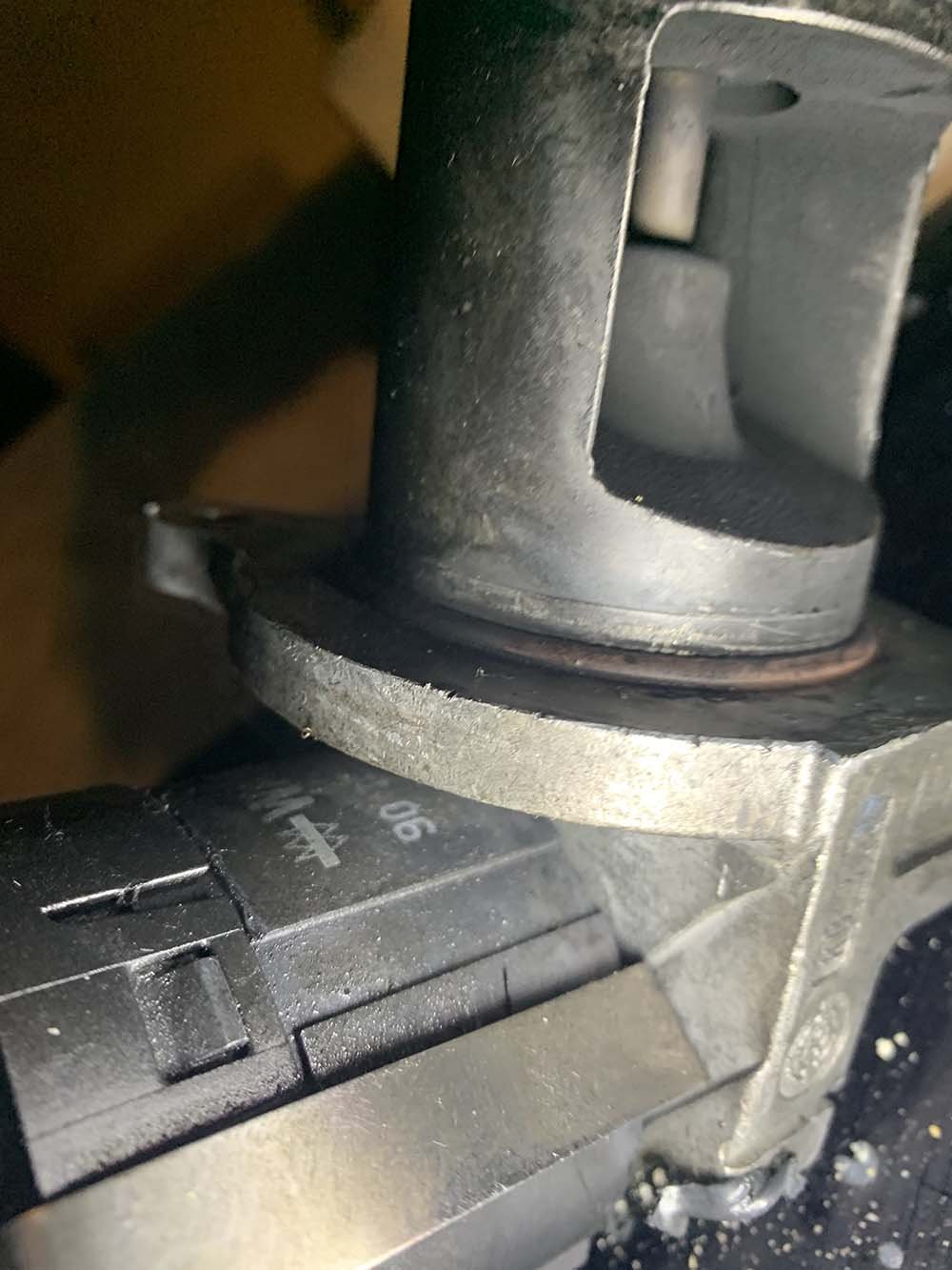

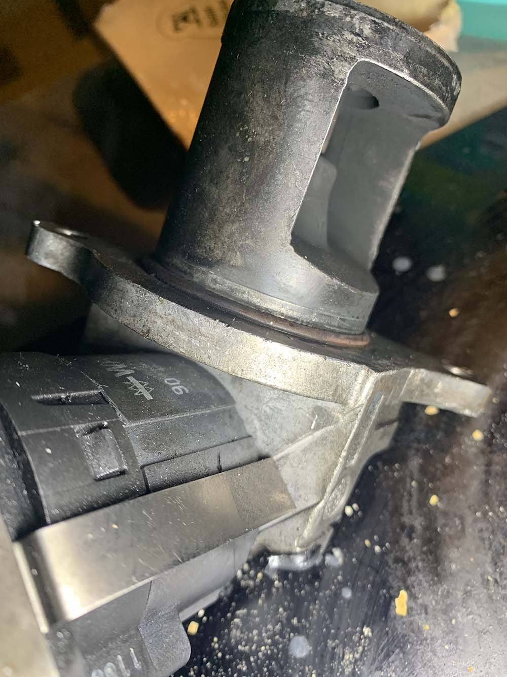

Je l'ai nettoyée avec optimisme... voici le résultat :

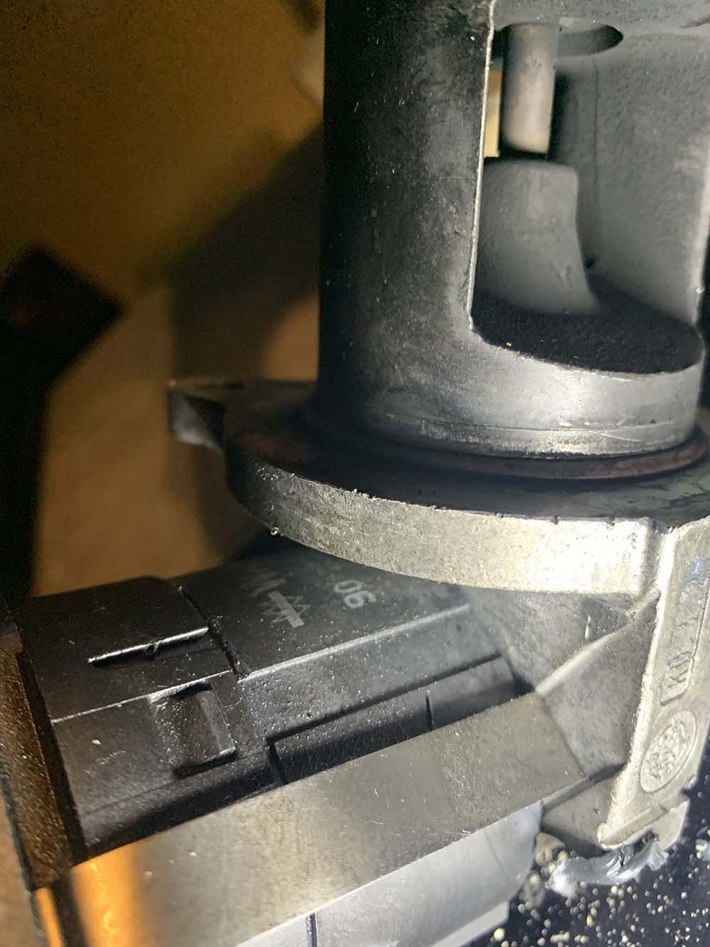

Cependant, après avoir mis le contact sans démarrer le moteur, simplement pour activer les capteurs avec la vanne branchée, elle reste figée.

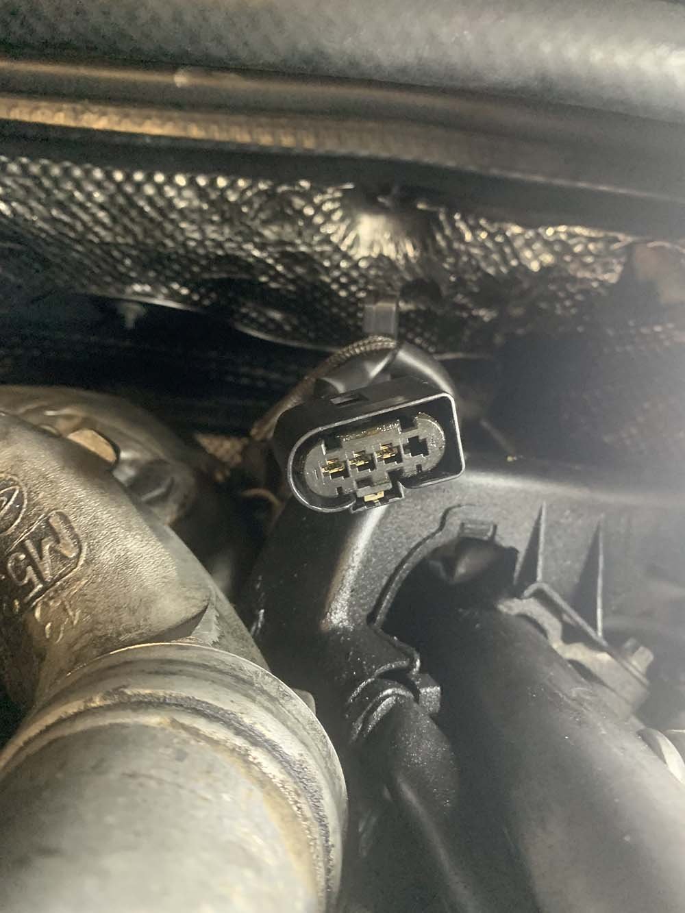

J'ai testé le courant sortant de la prise de la vanne avec un multimètre et j'ai 12V :
Mais la vanne ne réagit pas. À mon avis, elle est électroniquement défaillante.
