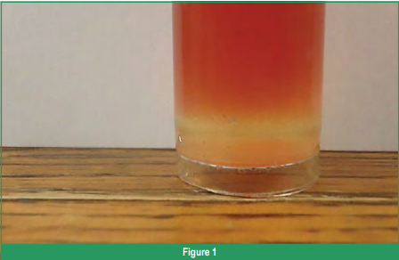

 Achetez une centrifugeuse - il en existe de bon marché sur Ebay ou vous pouvez la fabriquer à partir d'une perceuse. Vous aurez besoin de quelques flacons. L'idée est de faire tourner la fiole; le liquide le plus lourd sera centrifugé à l'extérieur de la fiole, séparant l'huile et l'eau (figure 1).

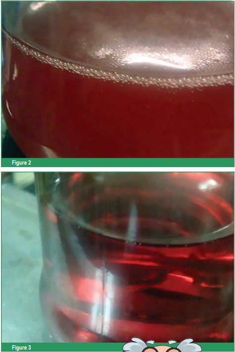

mettre l'huile sous vide parce que la chute de la pression abaisse également le point d'ébullition. Si vous avez une pompe a vide; tout ce dont vous avez besoin est un tube à essai.
  Si vous ne pouvez pas en trouver un, allez dans un magasin de tabac et achetez un cigare dans un tube de verre. Appréciez le cigare puis utilisez le tube pour tester votre fluide:
      Mettez le liquide dans le tube.
      Réglez la pompe a vide aux niveaux de vide le plus élevés qu'il offre; généralement, environ 28-29 "Hg.
  S'il y a de l'eau dans le liquide, dans 10 à 20 secondes, vous verrez des bulles (figures 2 et 3). La durée varie en fonction du pourcentage d'huile dans l'eau; plus il y a d'eau, plus vite vous verrez des bulles.
Bien sûr, s'il y a beaucoup d'eau, vous pourrez peut-être le voir sans effectuer de test; D'un autre côté, le test peut être nécessaire pour prouver le probléme à votre client.
Un autre outil intéressant est le microscope USB . Ils sont bon marché et en valent la peine, après les autres tests, un microscope USB permet de montrer facilement à l'écran les bulles.
