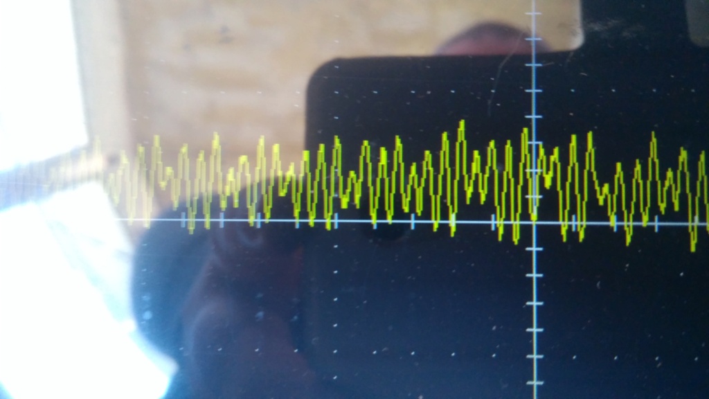

Un exemple concret : 4 cyl diesel Iveco marine qui "tourne pas bien"
on met le pulse dans l'échappement et on obtient :
comme on le voit un dessin se répète : un petite "bosse" et trois grandes
On a donc un soucis d'injecteur (tarage, fuite)
Il suffit alors de desserrer l'alim en pression d'un injecteur pour déterminer celui incriminé
Un énorme gain de temps de dépannage
