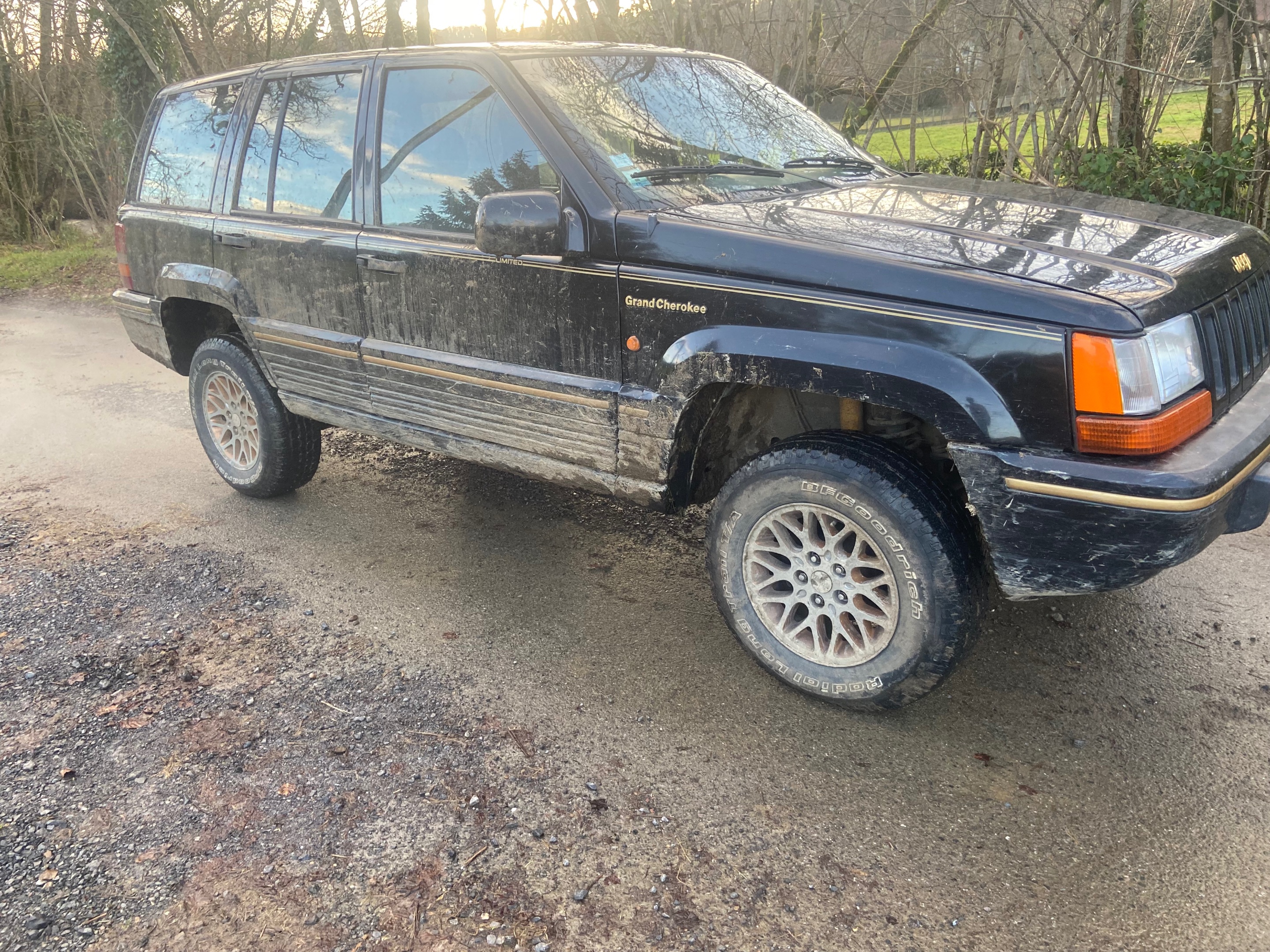

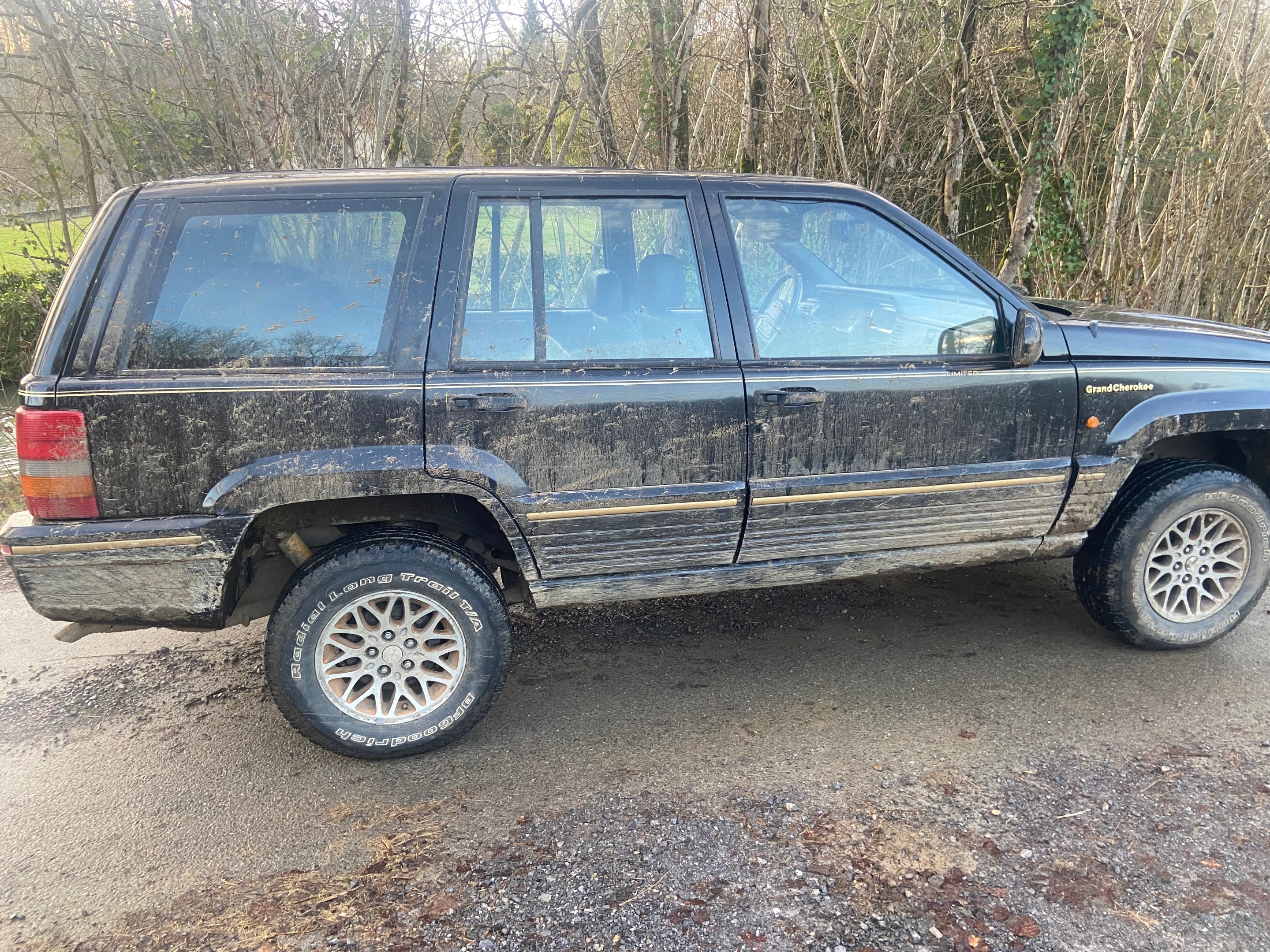

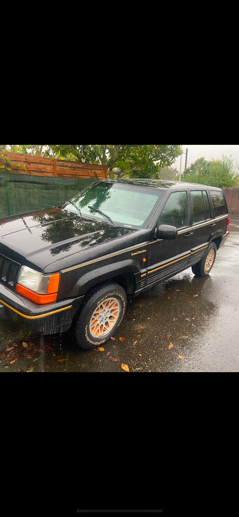

Salut tout le monde, bonne année à tous, j’ai installer les cales de 45 sur le ZJ , monter le collecteur , vider le cata, mis en place une cale au boîtié papillon, changer ma résistance de chauffage, qui marchait qu’à fond, changer l’assemble de température d’eau, celle qui est sur la culasse, voilà les photos du tout avant et après

Cale rehausse
Message par Pat3500 »

Cale rehausse

Cale rehausse
