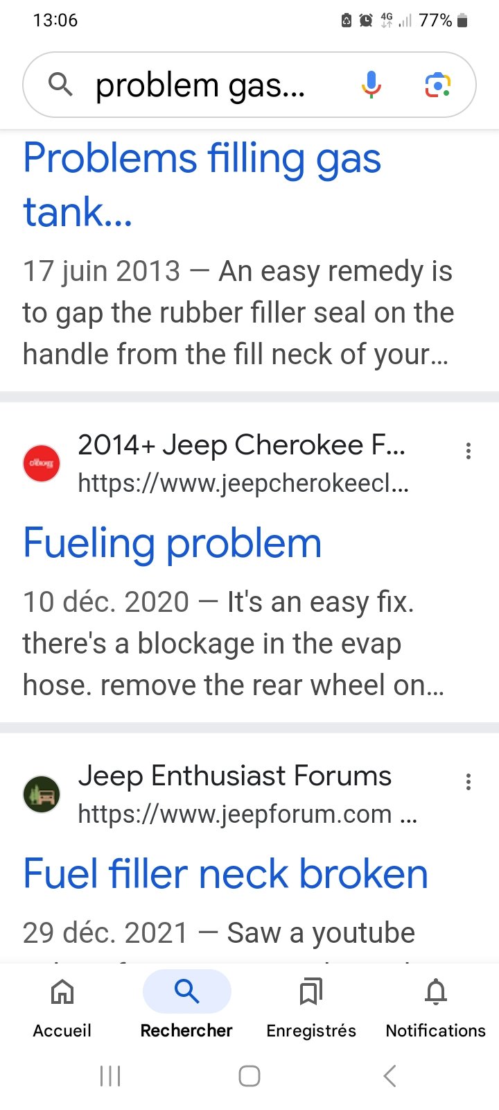

T'as été sur Rockauto voir comment était fait ton réservoir ?
T'as été sur des forum US pour voir si il y a des discussions la dessus?
T'es pas le seul apparemment....
