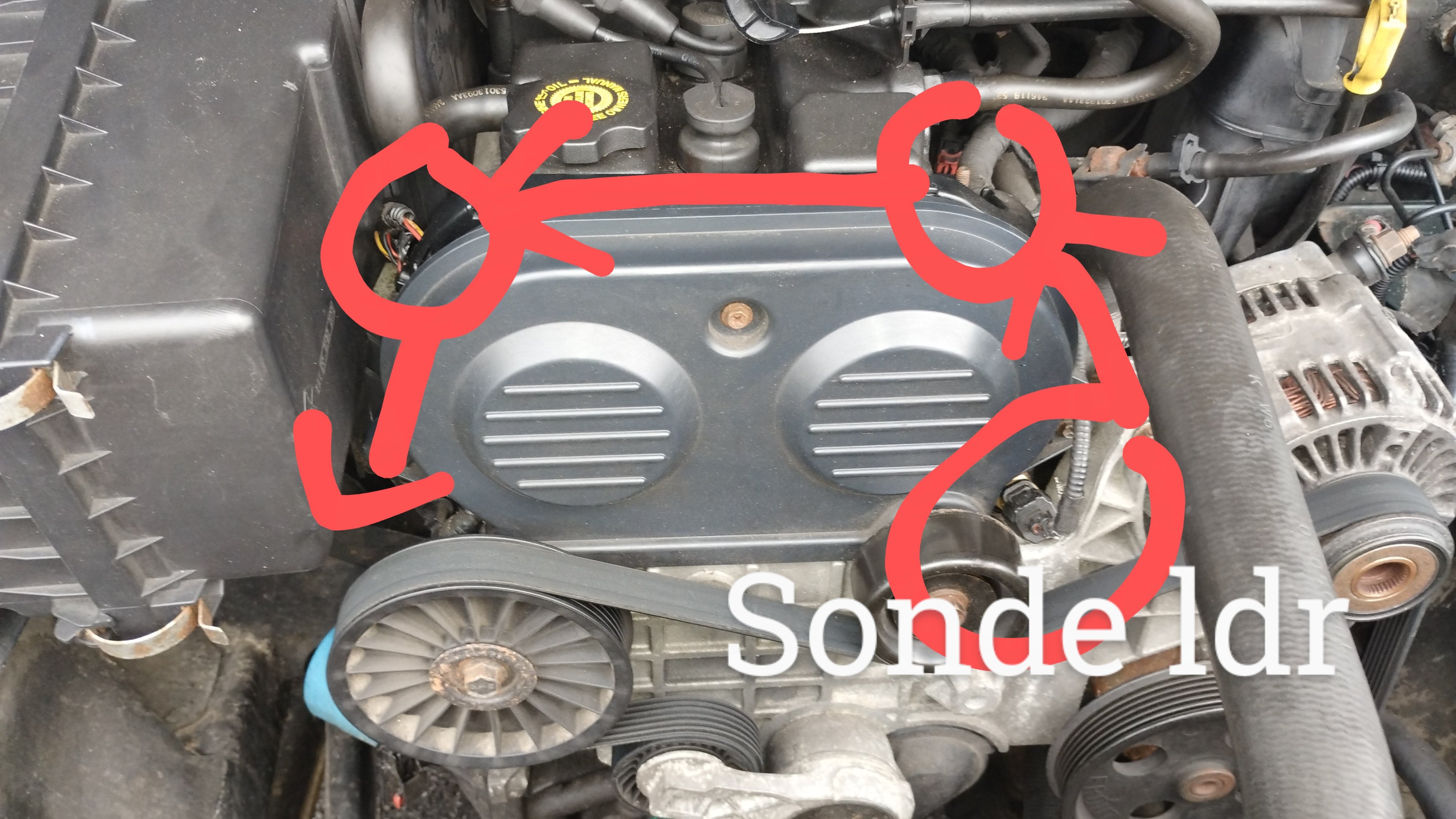

J'ai regardé aujourd'hui sur le radiateur. Pas de thermocontact. Je joints une photo du devant moteur. J'ai fait une découverte... Troublante. Il y une fiche non connectée qui se balade près du filtre à huile sans avoir trouvé la prise ou elle se connecte.
Sur la 1ere photo en bas à droite. C'est la sonde de ldr. La connectique suis le parcours indiqué pour aller derrière le filtre a huile. Jusque là tout va bien.

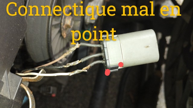

Température qui monte a l'arrêt...
Deuxième photo, la c'est étrange. La connectique débranchée n'a pas de prise...
La connectique au fond en vert a ete bricolée.
Voir le detail sur la troisième photo...
Qu'en pensez-vous ?
Qu'en pensez-vous ?

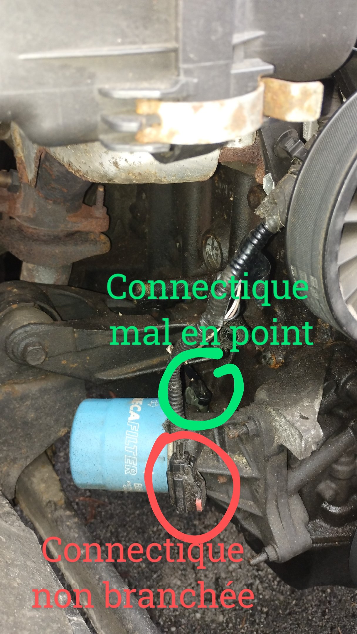

Troisième photo avec le détail des fils... Plutôt abîmés.
