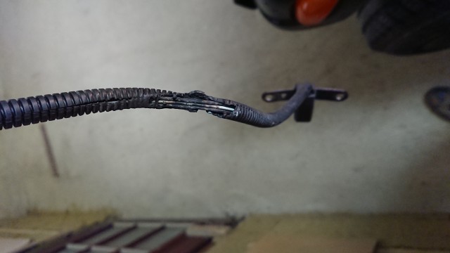

Voilà pmh changé et c'est le jour et la nuit, plus d'accoup et plus de pêche, pas beau le pmh 😕

Parfait une bonne chose de faite!! Et en effet pas jolie le faisceau du pmh!!!

Ducoup je l'ai fait passé autrement pour pas qu'il touche le collecteur
